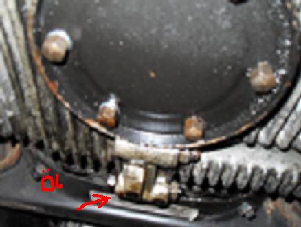

Und zwar ölt meiner seit letztem Sommer immer aus dem Loch zwischen Getriebeglocke und Motor. Wenn ich im Sommer jeden Tag mit ihm fahre tropft es über die Nacht einen etwa faustgroßen Fleck auf die Straße und selbst wenn er nur für eine halbe Stunde steht, ist bereits ein Tropfen auf der Straße.
Dieses Problem hatte ich anfangs nie, er war immer trocken.
Ist nun der Wellendichtring undicht geworden? Wenn ja welcher; Getriebe oder Motor? und wie sieht es aus mit dem ersetzen dieser, ist das schwierig?
Und wenn der Motor dann schon raus muss möchte ich noch die Wärmetauscher ersetzen. Was für welche muss ich mir da kaufen und ich hab gelesen dass die deutschen Wärmetauscher so heiß werden, dass die Gummimanschetten von Wärmetauscher zum Heizkanal abschmoren, wenn man da nicht so ein Gummiring einbaut, der nicht orginal im 1600i drin ist.
Im Anhang ist noch ein Bild davon wo es ölt und noch ne Frage zum Ölwechsel, bin ich richtig in der Annahme, dass ich den ganzen Öldeckel abschrauben muss um Öl abzulassen?

Hi, bei einer "Faustgroßen" Öl-Lache ist es sicher der Kurbelwellendichtring. Also Spezialwerkzeug kaufen (Einpressscheibe), Neuen Dichtring und O-Ring, Motor raus und los geht´s. Bei der Gelegenheit kann man auch gleich die Kupplung machen.

Du brauchst nur den Simmering, er ist dort völlig baugleich mit seinen Ahnen.
Es würde sich schon lohnen, erst mal alles anzusehen und auch über Kupplung usw. nachzudenken...
Machen lassen? Es ist eine Gemeinheit, den 1600i Motor auszubauen. Mach dich da erst mal schlau. Da kann man einiges teures Spielzeug der Einspritzanlage zerstören, der Motor ist breiter als seine Urahnen. Es könnte da sogar interessant werden, über ein geschraubtes Heckblech nachzudenken... manchmal geht er nur mit der Flex raus.
Such dir also jemanden, der schon mal einen 1600i Motor ausgebaut hat... es könnte sonst übelst Kratzer geben.

Endlich hat´s mal jemand geschrieben: der 1600i-Motor ist so richtig sch.... zum Ausbauen. Man braucht Geduld und Gefühl und am besten jemand, der das schonmal gemacht hat. Ich ersetze übrigens gerne die kleinen Innensechskant-Halteschrauben der 2 Einspritzrails gegen Aussen-Sechskant-Schrauben, da macht der nächste Ausbau fast schon Spaß.
Der Vollständigkeit halber: es könnte mit Deinem Symptom noch zusätzlich weitere Ölundichtigkeiten geben (also Wellendichtring auf jeden Fall): ich hatte es schon bei Vergasermotoren, daß diese Haarrisse im Gehäuse unterhalb des Paßlagers hatten, außerdem ist die Fuge der Motorgehäusehälften unterhalb des Kurbelwellendichtrings gerne undicht (Gehäusehälften scheinen sich da irgendwie gegeneinander zu bewegen). Aber erstmal Wellendichtring wechseln und dann weiter sehen ...
P.S.: warum wird der Wellendichtring undicht? Kupplungsschleifen (Schwungrad erhitzt sich übermässig, Dichtlippe "verbrennt"), grosses Kurbelwellen-Axialspiel (Wellendichtring kann in Axialrichtung schlecht abdichten), wenige Ölwechsel mit Billigöl (Material von Dichtlippe verändert sich durch Säureanteile im Altöl, Weichmacher gasen aus, Ölrückstände setzen sich an die Dichtlippe), letzter Dichtring unsachgemäss eingebaut (Dichtlippe läuft "schräg" über die Kurbelwelle)
