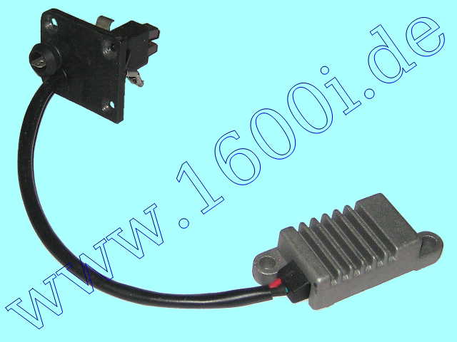

Beitragvon werni » So 9. Feb 2014, 08:29
Hallo Jörn,
wahrscheinlich ist Dein Regler defekt.
Manfred hat einen externen Regler , den man einfach austauschen kann , ohne die Lichtmaschine ausbauen zu müssen !!!!

Re: Stromschwankungen, Motor pulsiert bei Motorbremse
Beitragvon Matz » So 9. Feb 2014, 09:08
Hallo Hubertus,
Werni hat da schon recht, Manfred hat da eine Lösung, wo ein externer Regler über diese Bürstenhalteplatte/Kohlenhalter angeschlossen ist. ;)

Beitragvon werni » So 9. Feb 2014, 18:10
Hallo Hubertus
so wie es das Bild von Manfred / Mirko zeigt !
EXTERNER REGLER nicht Kohlenhalter.......... Dazu muss nicht die Lichtmaschine ausgebaut werden ! TOP Teil was Manfred da entwickelt hat !!!
