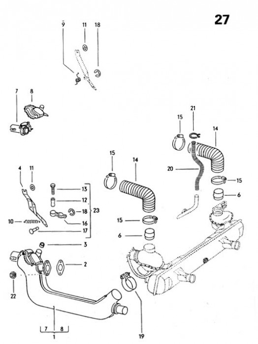

Beitragvon GT Käfer » Sa 15. Feb 2014, 12:29
Hallo Christopher,
alles links von der Position 23 gehört zur Betätigung der Heizungsklappe am Wärmetauscher.
Kann man als Montagesatz kaufen.
z.B. bei CSP
http://www.csp-shop.de/cgi-bin/cshop/front/shop_main.cgi?func=det&wkid=38215311114&rub1=Auspuff%20%2F%20Heizung&rub2=Abgasanlage%2DSerie%2CK%E4fer%2CK%E4fer%20%2763%2D%20mit%201200&artnr=10382a&pn=10&sort=&all=
Wärmetauser
Re: Lokalisierung der Heizungsklappen
Beitragvon GT Käfer » Sa 15. Feb 2014, 12:41
Montageteile
Sieht dann so aus:
