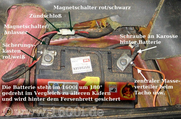

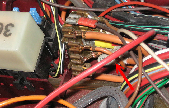

Prüfe den Tannenbaum alias Masseverteiler hinter dem Tacho. Messe mal von echter Karosseriemasse zu diesem Tannenbaum den Spannungsabfall. Du wirst dich wundern :shock:
Ich würde fast wetten, dass deine "Korrekte Masseanbindung" in dem Fall mehr auf einer Illusion beruht... ;)

die Masseverbindungen vorne im Kofferraum, sind für die elektrischen Einrichtungen im vorderen bereich.Der Motor und Getriebestrang hat seine Masseverbindung an der Rahmengabel , in der Nähe des vorderen Getriebelagers ,somit verbindung zum Fahrgestell.
Die Batterie als Endpunkt des Stromkreislaufs hat die Masse auch zum Fahrgestell also: alle wichtigen Komponenten sind über das Fahrgestell hart an Masse gelegt,und alles andere ( Tacho,Blinker, Leuchten,Scheibenwascher/Wischer u.s.w )gehen an die Aufbaumasse die eigendlich nur über die Gewindeschrauben zum Fahrgestell Masseverbindung bekommen.

besorge dir ein Kupfer-Masseband, und verbinde es an der Fahrgestell-Masse der Batterie. Dann das Masseband nach oben, an einer 13er Aufbauschraube neben
den Deckel für die Schaltstangenkupplung befestigen. Vorher darunter blank machen..... und somit hast du Aufbau und Fahrgestell an einem Massepunkt der
Batterie verbunden,das solte reichen.

Zum Masseigel oder Tannenbaum oder Masseverbinder.
Dieser ist bei korrekter Verkabelung direkt mit der Batteriemasse verbunden.
Dafür gibt es ein eigenes Massekabel im Kabelbaum.
D.h. die Nase an diesem Teil dient normalerweise nur der mechanischen Befestigung.
Bei mir liegt der schon lange lose im Kofferraum ohne negative Auswirkungen.
