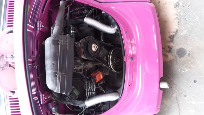

welche Teile am Motor wurden außerdem gewechselt oder haben evtl. beim schon Kauf gefehlt?
Bilder wären sehr hilfreich.

Beitragvon Sandra » Mo 17. Aug 2015, 13:32
Zündkerzen, Ölwechsel, Verteilerkappe , Riemenscheibe neu solche Dinge halt.. gefehlt hat sonst am Motor nichts weiter. Hilft ein Bild vom Motorraum weiter?

Beitragvon Sandra » Mo 17. Aug 2015, 13:36
Hier mein Motorraum

Re: Käfer stottert und rumpelt beim Start
Beitragvon Hubertus » Di 18. Aug 2015, 09:26
Hay,
welche Zündkerzen ?..Langgewinde oder die Kerzen mit kurzen Gewindehals ?!
Zündkabel, mit Golfstecker oder die ,mit Plastikbuchse und losen Gummiteller am Ende ?
Unterdruckschläuche richtige Verbindung ?
Drosselklappe Spaltmass richtig eingestelllt ?
Motorsteuergerät Fehlerfrei,und Grundeinstellung durchführen lassen ?
Batterie/ Anlasser und Steckverbindungen alle Top ?
Wo sollen wir mit der Ferndiagnose hier anfangen ?.....
