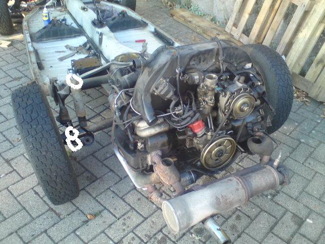

ich bin momentan dabei, meinen Käfer zu zerlegen. Habe am Wochenende den Motor ausgebaut und würde jetzt gerne als nächstes die Kabine abnehmen. Ziel der ganzen Aktion ist es, die Bodenplatte rostfrei zu bekommen. Wieviel Arbeitsstunden muss ich dafür einrechnen, wenn ich die Platte zum Sandstrahlen und Feuerverzinken geben will, oder, noch viel wichtiger, wieviel Geld?! Hat jemand erfahrungswerte, was eine solche Prozedur kostet? Die Schrauben am Unterboden sowie an der Rückbank habe ich bereits ausgeschraubt, sollten so ca 20stück gewesen sein. Wo ist das Häuschen noch mit der Bodenplatte verschraubt? Muss ich am Fahrwerk etwas abschrauben? (siehe bild) Wenn ja, in welcher Reihenfolge?
Vielen Dank für eure Hilfe!
Tim
Welche dieser Schrauben muss raus, in welcher Reihenfolge?

wieviel Arbeitsstunden ... für welche Arbeit meinst Du ? Karosserie runter und rauf je nach Geschick mit bißchen schweißen, Dichtflächen reinigen ca.25 Stunden. Abgebauten Rahmen zerlegen u. zusammenbauen, je nach Geschick und Zerlegungstiefe ca. 10 ... 25 Stunden. Genannte Zeiten sind Profi-Arbeitszeiten, mit Hebebühne und passenden Arbeitsmitteln.
Und natürlich: Du mußt die Vorderachs- u. Hinterachskomponenten, die Bremsenteile, die Schaltung, die Seilzüge ..... zum Sandstrahlen abbauen, sonst sind sie defekt durch Strahlmittel-Eintrag.
Und: Du brauchst noch jede Menge Zeug zum Zusammenbau: Dichtungen, Unterlagen, Schrauben aller Art, Gummis ....
Schrauben gibt es noch in den hinteren Radhäusern je eine M10, unter dem Tank noch zwei M10, je zwei M10 am vorderen Querträger (unterhalb dem "Napoleonhut"). Du mußt die hintere Ausgleichsfeder von der Hinterachse trennen. Es gibt auch noch ein paar elektr. Leitungen, die Rohr-Leitungen vom Bremsflüssigkeits-Ausgleichsbehälter zum Hauptbremszylinder, Kraftstoffleitungen, Batteriekabel ........
Vorsichtiges Sandstrahlen und amschließendes Beschichten beim Experten (der kann das, ohne daß Du später "Wellbleche" hast) kostet geschätzt 400 - 500 Euro. Vom Feuerverzinken rate ich dringend ab, zuviele Probleme, kenne niemanden, bei dem das zufriedenstellend geklappt hat. Flammspritzverzinken geht (ist ja auch nur zur Gewissensberuhigung, Beschichten reicht vollauf über Jahre als Korrosionsschutz).

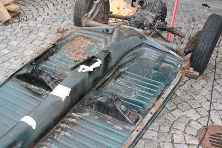

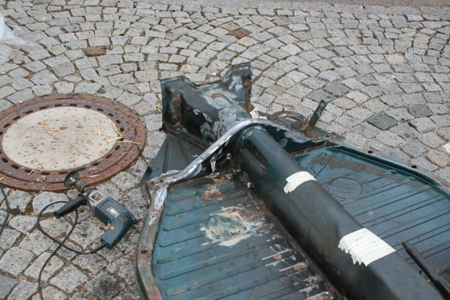

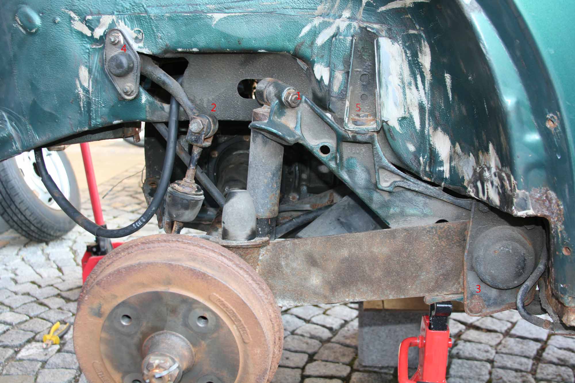

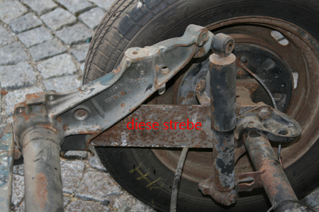

vielen Dank für eure schnelle und informative hilfe:) klaus, dein projekt verfolge ich schon seit längerem, danke für die tolle vorarbeit:) auch ich bin gerade dabei meinen 1600i zu zerlegen und ihn vom rost zu befreien. allerdings sind mir noch nicht alle einzelheiten klar, wie ich was zu machen hab und was ich am ende eigentlich haben will:) denke aber, das der käfer am ende mehr oder weniger original erhalten bleiben soll, ohne viel schnick schnack zu verändern. habe gestern und heute einige stunden weitergearbeitet, das häuschen ist jetzt ab, genauso wie die vorderachse. bei der hinterachse habe ich ein kleines problem, dass sich miteils eurer hilfe aber schnell beheben lassen sollte:) ich habe das getriebe soweit losgelöst von der bodenplatte, es ist jetzt nur noch über die achsen mit den rädern verbunden. vom radlager aus geht aber eine ziemlich waagrechte verstrebung nach vorne, zur bodenplatte. ich vermute, das worauf diese strebe aufgehängt ist, nennt sich schwert, aber ich bin mir nicht sicher:) kann mir da jemand weiterhelfen, ich würde gerne diese strebe von den schwärtern abziehen, um das getriebe samt achsen von der bodenplatte abnehmen zu können.

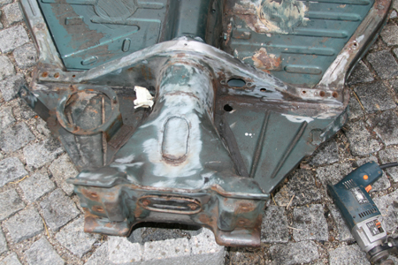

ich lade auch mal ein bild von meiner bodenplatte hoch, was meint ihr? sollte doch eine recht gute basis sein. napoleonhut ist in ordnung, oder?
vielen dank für eure hilfe:) und sorry für so viele fragen auf einmal:D

was du meinst haeisst tatsächlich "Schwert"
Du musst dei beíden Stoßdämpfer noch wegmachen.Dann siehst du wo das Schwert aufhört drei Schrauben,die löst du und kannst die Hinterachse rausziehen.Habe die auch mal ein Bild angehängt,sieht man zwar nicht so gut aber du wirst sehen was ich meine.Ist kein Problem das wegzubauen.
Dann sieh dir mal die Bodenplatte genau an was du alles ersetzen musst.Wie sieht der Rahmenkopf an der Stirnfront aus und das Rahmenkopfbodenblech,ist der Napohut an den Enden noch gut und da wo der HBZ gesessen hat???
Tja,da gibt es einiges zu beachten bevor man loslegt,

danke für deine schnelle antwort:) ich lad gleich noch ein bild hoch vom rahmenkopf, ich find aber das er noch sehr in ordnung ausschaut. hbz? was ist das?:)

HBZ= Hauptbremszylinder.
Das sieht ja eigentlich nicht schlecht aus die Substanz.
Ich habe zuerst die ganze Bodenplatte vom Teer entfenrt und habe aber auch schon dabei gesehen wo es überall gerostet ist und wo ich was einschweißen musste.Das habe ich vor dem Sandstrahlen alles schon gemacht.Dann habe ich die Bodenplatte Sandstrahlen lassen ( 80€ ) und dann siehst du wo du noch nacharbeiten musst.
Danach die Bodenplatte lackiert.Was für einen Lack du nimmst ist dir überlassen.Es gibt da eine Firma die so ein zeugs alles hat http://www.google.de/url?sa=t&rct=j&q=k ... HATzRWe2NA
Und wie schon gesagt,liess dir bei meinem Beitrag alles durch,ich habe eigentlich all meine Arbeiten Dokumentiert,
