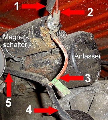

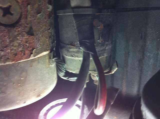

habe eben nochmal mit voll geladener Batterie getestet. Nur den Magnetschalter kann man hören. Meine die Ursache aber gefunden zu haben, siehe Bild.
Ich meine es ist Pos1 aus folgendem Bild (ist hier su einem anderen Thread)
Kann das denn ein Grund für die Kontrolleuchte gewesen sein?

Du hast recht, die dicke Plusleitung bei Dir war abgebrochen, daher drehte der Anlasser nicht, aber der Magnetschalter rückte trotzdem ein.
Mit Deiner Batterie-Kontrollleuchte hat das aber nchts zu tun.

Das rot-weisse Kabel kommt vom Generator, wird über die Schraubverbindung am Anlasser und weiter über die dicke Batterieleitung mit der Batterie verbunden. Wenn dieses rot-weisse Kabel schlechte Verbindung hat oder gar der Anschluß gebrochen ist, kann die Batterie nicht mehr geladen werden -> Kabel instandsetzen, Anschlüsse blankmachen und nochmals probieren.
