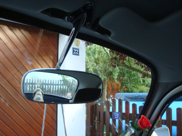

Hallo, habe das so gelöst..............

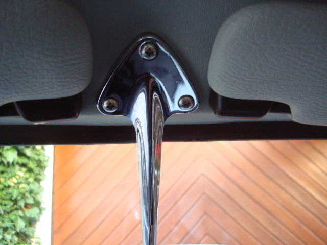

Beitragvon werni » Fr 25. Okt 2013, 15:08

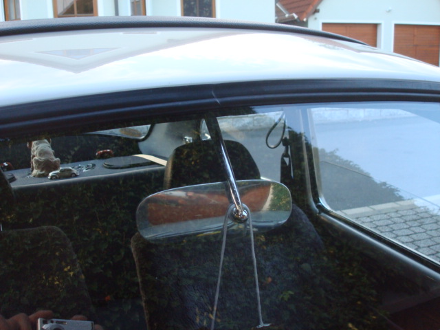

Beitragvon werni » Fr 25. Okt 2013, 15:09
Noch eines....

Beitragvon werni » Fr 25. Okt 2013, 17:45
Hallo Red,
Ja der Spiegel ist ein Käferspiegel der bis ca. Bj 67 eingebaut wurde . Passt gerade so über das Loch das in dem Dacholm ist .
3 kleine Löcher gebohrt und mit 3 Blechschrauben befestigt . Wie Du weißt ist zwar das Loch für den Plastikspiegel vorhanden , nicht aber das Verstärkungsblech zum einklipsen......
Mir hat der Spiegel der an der Scheibe klebt noch nie gefallen, dann ist er diesen Sommer aus Scham alleine herunterefallen....
