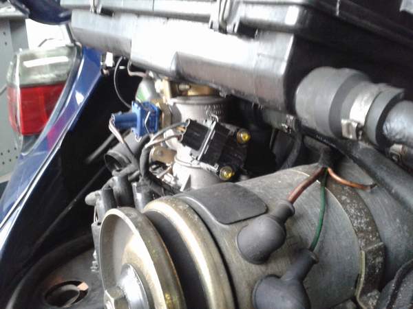

wer einen 1600i der Baujahre bis ca.mitte 1995 mit der Drehstromlima ausrüsten will, muss bedenken das er auch den Drosselklappenstutzen vom neueren
Modell übernimmt.

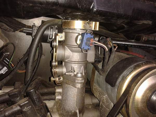

Der Stutzen ab Fahrgestellnr. ca 141quetsch hat einen versetzten Drosselklappenpoti, etwa 45 Grad mit dem Steckeranschluss nach oben verdreht.
Nach montage aller Teile musste der Drosselklappenanschlag mit Vag-com nachjustiert werden, da der Wagen zu hoch drehte und den Leerlauf nicht erkannte....
Wer also ohne Vag-com sowas durchführt, kann die Soll / Ist grössen nicht vergleichen und steht dann schnell auf´m Schlauch.

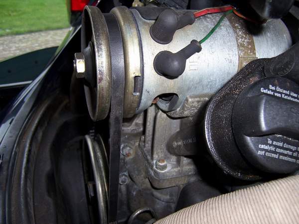

So, jetzt zeig ich mal wie die alte Drehstromlima im 1600i von 1993 aussieht...

normalerweise war dein Drosselklappenstutzen ab
M ACD 141 381>> also hat dein Auto schon mal einen neuen Klappenstutzen bekommen,oder der ganze Motor ist neueren Baujahres.
Bei dir kann man nicht sehen ob du schon den kurzen Fuss hast.
Ja, du kannst wie ich die Drehstromlima einbauen brauchst aber noch den Limafuss mit der kurzen Aufnahme.

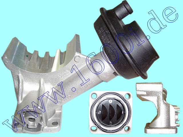

du hast recht, der Limafuss für Gleichstrom hat eine längere Auflagefläche der für die Drehstrom einen kürzeren.
Wie du sagtes,wegen der Verdickung vorne.
Aber: wenn du auf den Limafuss die Nr. 043 101 211 B liest passt er, und wenn dort steht :113 101 211 G passt nicht, Vergasermotor,und BAA 101 211 A für Gleichstrom passt auch nicht.

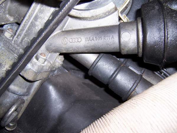

Beitragvon GT Käfer » Mo 25. Nov 2013, 17:25
mein Limahalter (!) hat die Nummer BAA 101 211 A .
Limahalter 1.JPG (41.28 KiB) 4945-mal betrachtet
Kannst du mir denn sagen wo er nicht passt?
Limahalter 2.JPG (37.43 KiB) 4945-mal betrachtet
Limahalter 3.JPG (43.28 KiB) 4945-mal betrachtet
Hast du denn mal ein Bild vom richtigen Halter?
Georg
Re: Drehstrom Lima 55 Ah
Beitragvon Hubertus » Mo 25. Nov 2013, 18:24
Hy GT Käfer,
die Auflagefläche ist zu Lang ! Das dicke Vorderteil der Drehstromlima stösst an der Auflagekante an.
Deinen Fuss hab ich rausgeschmissen, und den der neueren Baureihe eingebaut. 043 101 211 B
