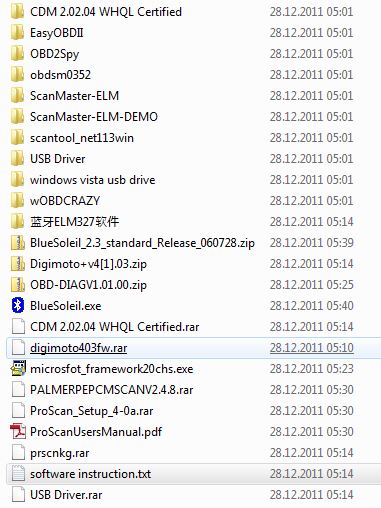

Bei meinem war auch eine CD mit Pandakopf dabei:
Ist bei Dir das gleiche drauf?
