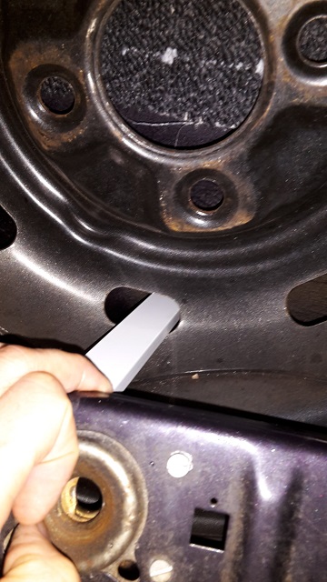

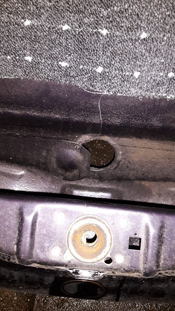

Oh mein Gott :o mit der Flex würde ich als aller letztes an Pedro Hand an legen.
Habe gerade mal geschaut. :shock:
Hinter dem Ersatzrad im Kofferraum ist bei Pedro eine Öffnung
Durch diese kann man von unter dem Käfer liegend mit einem langen Gegenstand,
selbst durchs Ersatzrad durch, zum Schloß vordringen und den Hebel wo der Bowdenzug eingehängt ist in Fahrtrichtung rechts drücken :mrgreen:
Habe das mal eben von oben getestet und ein Foto gemacht, war mir zu matschig auf der Strasse ;)
Ich hoffe dass das bei allen Mex Käfern so ist und ich deinen Käfer vor der Flex retten konnte 8-)

Die Geschichte mit der Reserveradwanne klappt nicht ! Wie soll der Deckel von aussen, unten abgeschraubt werden !
Und wer glaubt denn, dass das Rad so liegt, dass ein Montiereisen genau durch das Felgenloch fluchtend vor den Haubenschloss liegt....mann, mann, mann.!?..
