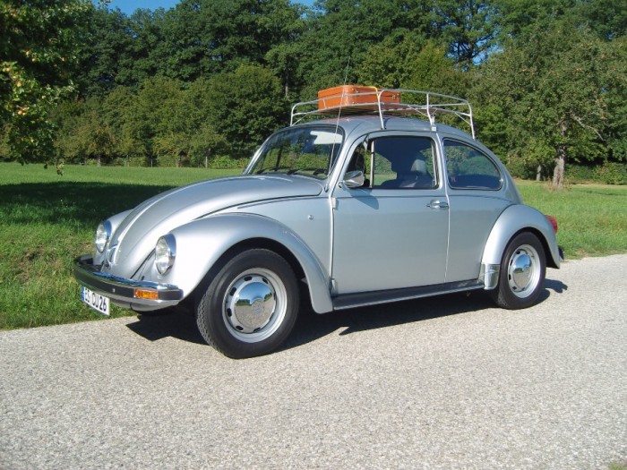

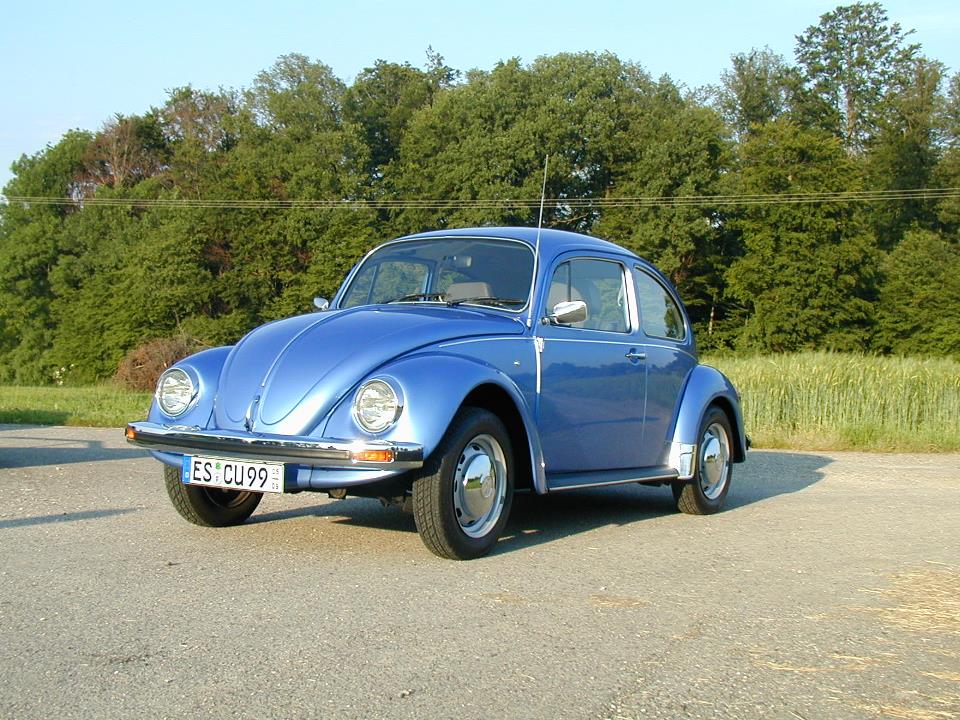

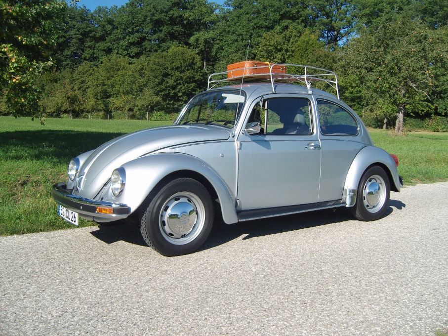

Meine Federpakete des Modells 2004 sind voraussichtlich zu haben. Für den, der seinen Käfer tiefer haben möchte. Der Unterschied zwischen den 2004ern (bis 30. Juli 2003) und dem gewohnten Serienkäfer muss meines Erachtens mindestens 1,5 cm betragen, eher 2 cm . Man sieht das tatsächlich.
Modell 1999
Modell 2004

Hallo Jörg,
mal abgesehen von der Tieferlegung (die kaum auffällt) sehen beide Käfer wirklich klasse aus! Aber der Chromzierrahmen der Windschutzscheibe ist bei beiden nicht ganz serienmäßig ;) Was hast Du verbaut: Alu- oder Kunststoffzierrahmen? Und vor allem: von wem stammt die Gummidichtung? Hier im Forum war vor einer Weile mal eine Diskussion wegen der Größe des Scheibenausschnitts und den verwendbaren Dichtungen sowie der Passgenauigkeit. Ich möchte meinen 1600i auch komplett auf Chrom umbauen, schon wegen der Ausstellfenster (bei beiden sind die Drehachsen abgerostet) und weiß nicht, welche Zierrahmen ich verwenden soll bzw. kann. Hast Du einen heißen Tipp?

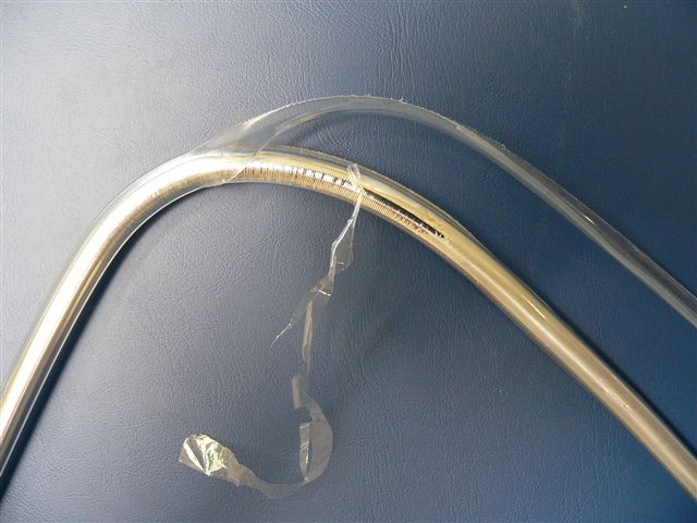

Es sind alles Omnicar-Teile :), also VW de Mexico. Mit Ausnahme der Chrom-Fensterkeder: bei einer Sorte bekommt der eingelegte Alu?-Streifen an den scharfen Kurven lauter winzige unausstehliche Wellen, sobald das Auto das erste mal in der Sonne steht. Das sieht aus, als hätte der Betrugs-Keder dann Risse. Die andere Sorte, die ich probierte war dann gut, ich hatte sie bei Classic-Parts-Center der Volkswagen AG gekauft. Ich meine der durchsichtige Kunststoff schimmert im Vergleich zum schlechten Keder ganz leicht bläulich. Bei etwas Sonneneinstrahlung (Von Aluminium-Kedern rate ich ab, die hatte ich einmal im Heck beim 1993er verbaut, schlechte Passgenauigkeit). Tipp: Wenn Ihr Keder kauft, dann testet ein Stück in heißem Wasser. So sieht der Betrugs-Keder des mir bisher unbekannten Betrugs-Herstellers aus:
