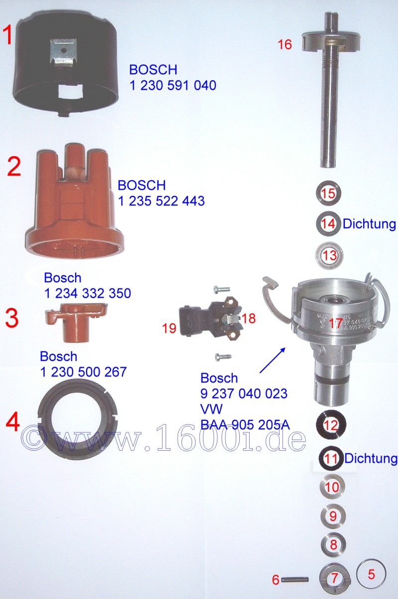

Es fehlt jedenfalls schonmal die Entstörkappe am Verteiler:
(Im Bild links oben)
Gruß,
Marcel

Entstörkappe..gut. Daran wirds nicht liegen, da wird der Teufel woanders sitzen....bloss wo ?

Habe nochmal eine neue Beru/Bosch Verteilerkappe mit Entstörkappe eingebaut. Ich finde er springt besser an aber rumpelt halt immer noch genauso.
Muss wohl doch nochmal jemand anderes drüber schauen lassen bzw. Schau mir alle Punkte nochmal an die Hubertus angemerkt hat.
