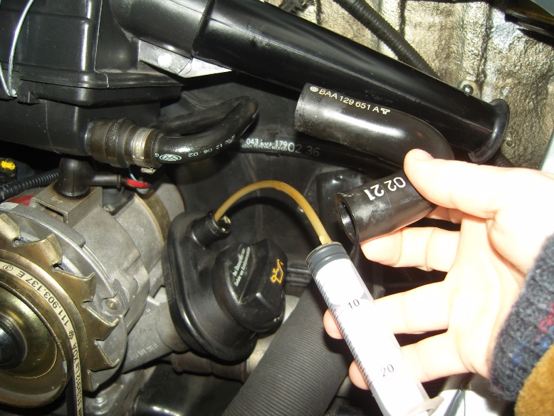

Beitragvon captainfuture » Di 30. Dez 2014, 08:09
WICHTIGSTER und EINFACHSTER RAT FÜR DEN WINTERBETRIEB
Da "Mayonnaise" bei starker Kälte einfrieren kann, den Entlüftungsschlauch abziehen (hält ohne Schlauchschellen) und mittels einer Arztspritze und einem Schläuchlein die Öl-Wasser-Emulsion absaugen.
Dann Luftfilter öffnen und gegebenenfalls von Öl-Wasser-Emulsion säubern. Fertig.

Beitragvon captainfuture » Di 30. Dez 2014, 11:31
Das Problem besteht nur während der kalten Jahreszeit. Der Mist bildet sich deshalb, weil Du nicht auf ausreichende Betriebstemperatur kommst. Ich habe mit dem Grilltermometer bei Minustemperaturen festgestellt: Du müßtest längere Zeit nahezu mindestens über 100 km/h fahren, je nach Außentemperatur sogar Vollgas. Diese Messungen führte ich auch an meinem 93er durch, der noch das Thermometer mit den Kühlluftreglerklappen verbaut hat. Deshalb weiß ich, ALLE Ratschläge hier im Forum in dieser Richtung sind falsch! Kondenswasser bei kalter Witterung ist das Natürlichste auf der Welt. Also dort, wo es sich sammelt säubern. Ab Mai verschwindet die Emulsion bei Betrieb wieder von selbst - restlos! :)
P.S. Wer es nicht säubert, dem kann die Emulsion enfrieren und im Extremfall, bspw. bei Minus 15 Grad Außentemperatur, drückte dann bei manchen Käfern das Motoröl an allen möglichen Stellen heraus, siehe Beiträge. Also Doktorspritze benützen, das ist kinderleicht und kann jeder in Sekundenschnelle.
