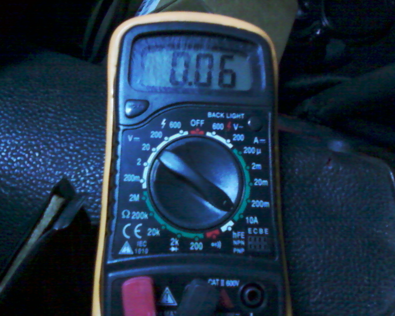

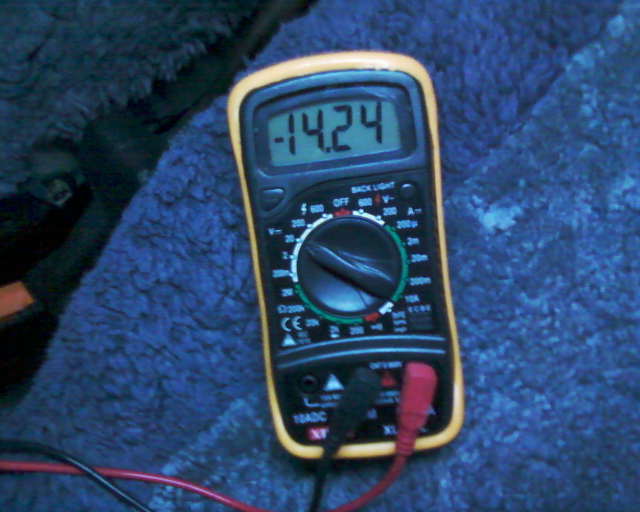

O.K. ich habe heute nochmal gemessen. Erstmal habe ich das Multimeter mit Plus und Minus der angeschlossenen BAtterie verbunden und bin eine ordentliche Runde gefahren. Also er zeig im Stand immer um 14 Volt an. Auch wenn man fährt. Umso mehr Verbraucher ich einstelle (Licht, Radio, Blinker usw.) umso mehr sinkt der Wert bis auch unter 13 Volt aber nie unter 12,5. Was mich wundert, egal ob ich Gas gebe oder nicht, der Wert läst sich dadurch nicht beeinflussen.

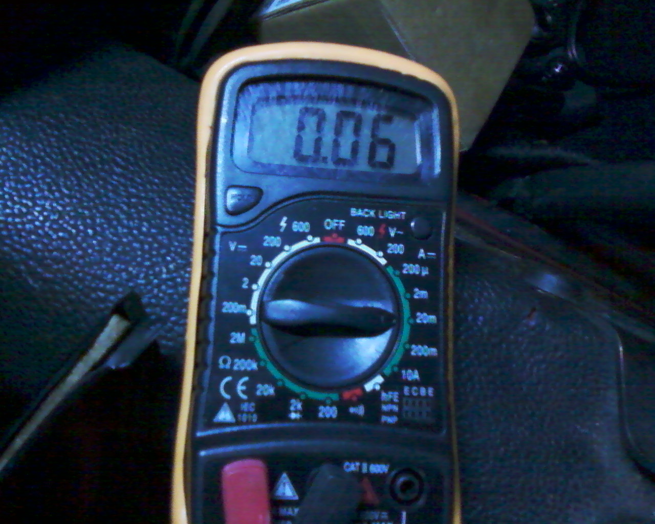

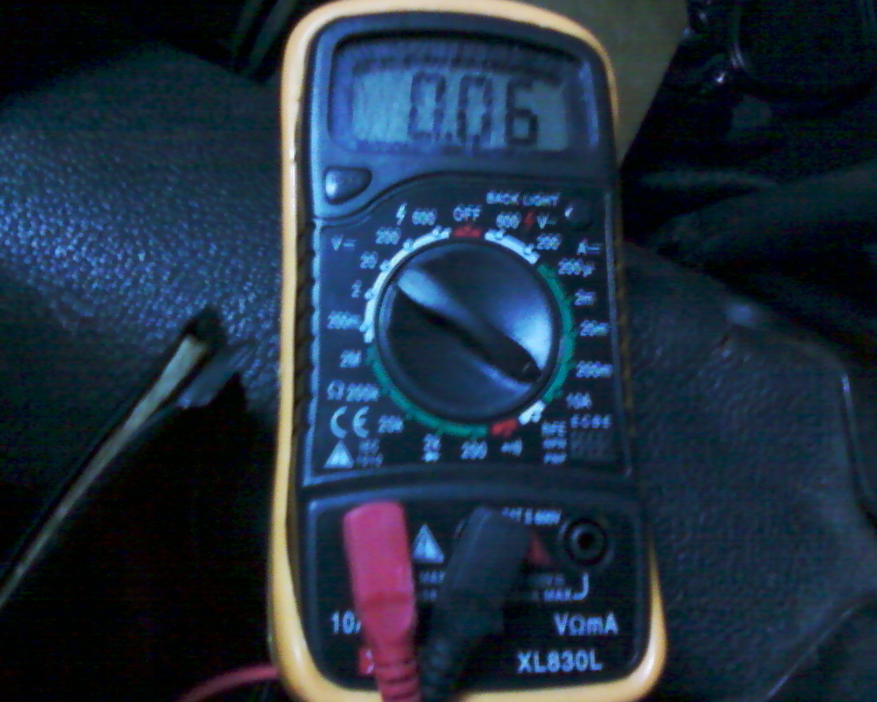

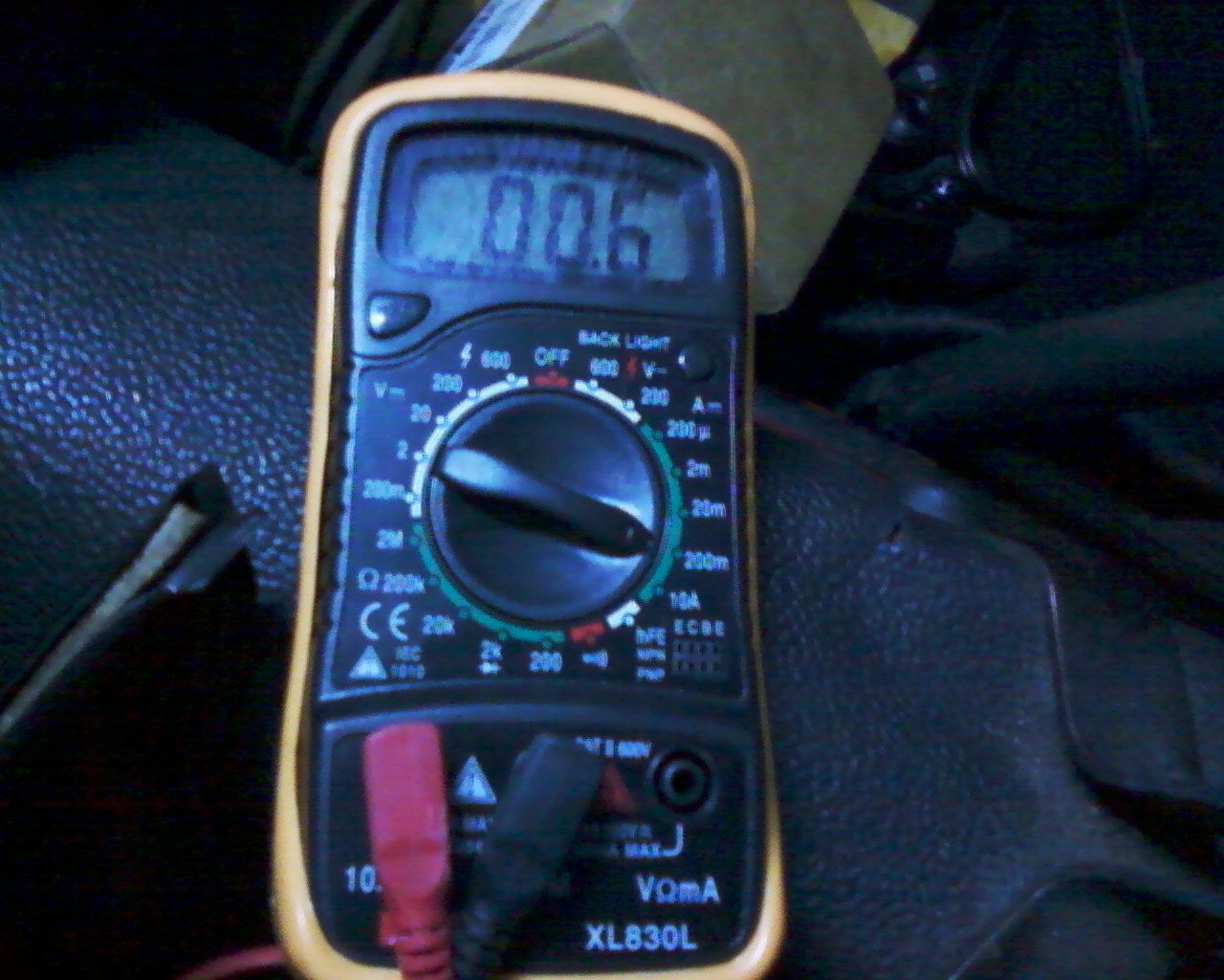

Dann habe ich nochmal den Ruhestrom gemesse. Diesmal habe ich die Hupe der Alarmanlage abgeklemmt. Dabei habe ich folgende Werte bekommen, siehe Bilder. Die Batterie ist von VW 44 AH. Der Lichtmaschine ist no name Kohlen natürlich neu. Vorher, mit der originalen Lichtmaschine so vor 1 bis 2 Jahren trat das Problem auch auf. Siehe Bilder. Danke Kabe

Du hast beim Messen mehrere Fehler gemacht.
Dein Meßgerät hat extra einen 10A Meßeingang. Der ist natürlich nur im 10A Bereich gültig. Somit hast du 60mA Ruhestrom. Das ist 3x so hoch wie zulässig. Also frisst irgendwas Strom... Radio falsch geklemmt? Das ist die einzige brauchbare Messung.
Die anderen Messungen sind schlicht Schrott, falscher Messbereich mit falscher Buchse. Hätteste das Kabel umstecken müssen... würde mich aber irgendwie wundern, wenn das die Sicherung gepackt hätte...

Hi! Die Voltmessung ist falsch? Ich habe die Kabel auch mal umgesteckt, dabei hat er immer die gleichen Werte angezeigt, egal wie rum die Stecker sind.
Das Radio hat "Null" Ruhestrom ist extra so angeschlossen, ansonsten ist noch eine analoge VDO Uhr da. Das Problem war aber auch schon immer da seit ich den Käfer 2003 gekauft habe. Deswegen tippe ich auch Steuergerät oder Modul der Alarmanlage.
Wo muss ich denn jetzt genau die KAbel hinstecken? Dann messe ich noch mal. Danke KaBe

Die Spannungsmessung geht auch in Ordnung...
