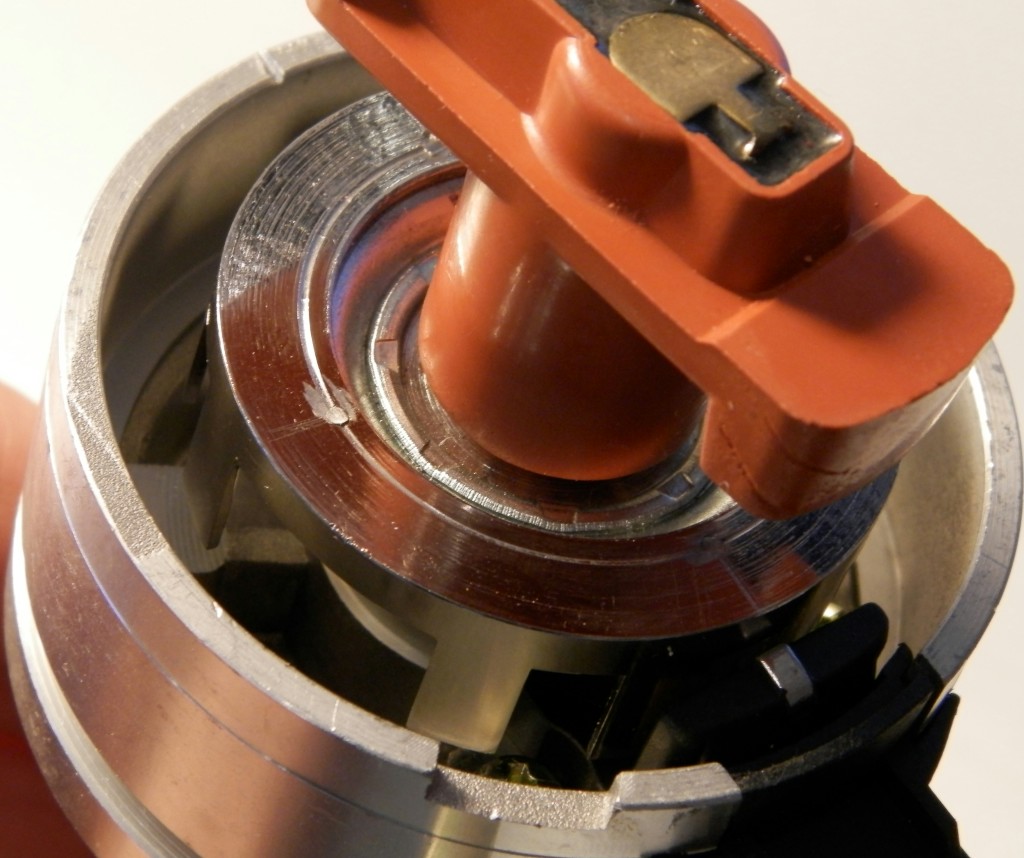

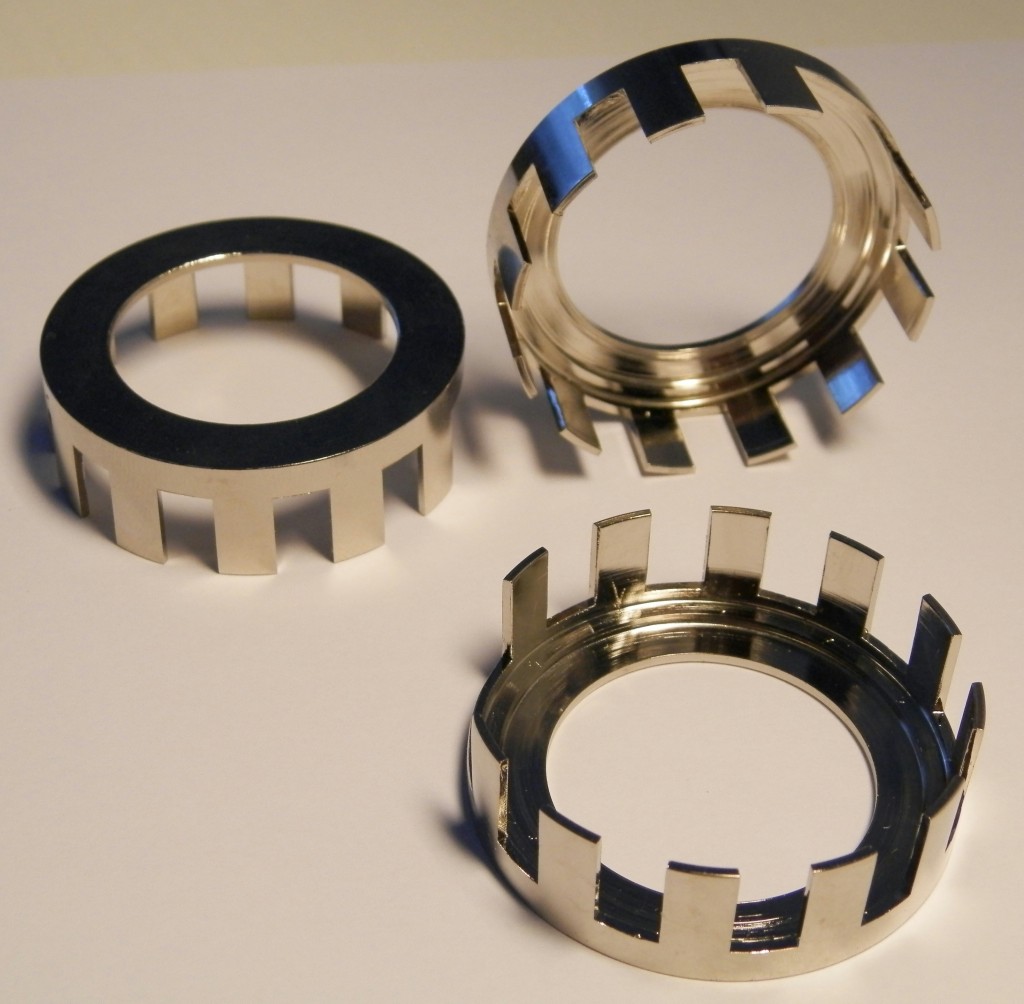

Die Drosselklappe war eine Einzelanfertigung, genauso wie der Verteiler. Letztere in Kleinstserie für eine vollsequentielle Zündung und Einspritzung, zylinderselektiv ... eine kleine Handvoll dieser Räder habe ich gefertigt.

und wieder Dank für Deine schnelle und kompetente Antwort. Die Geberräder hast Du schonmal vorgestellt, tolle Teile ! Aber bis auf Weiteres möchte ich bei der Digifant bleiben. Gute Idee, bei Vollast den LL-Kanal aufzumachen, war mir neu.
