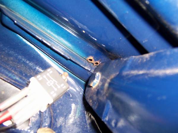

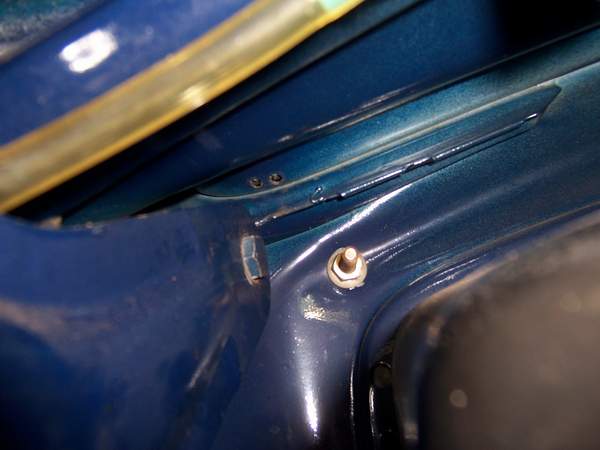

ich habe bei meinem heute mal in den Kofferraum geschaut.
Scheibenrahmen sieht ganz gut aus.

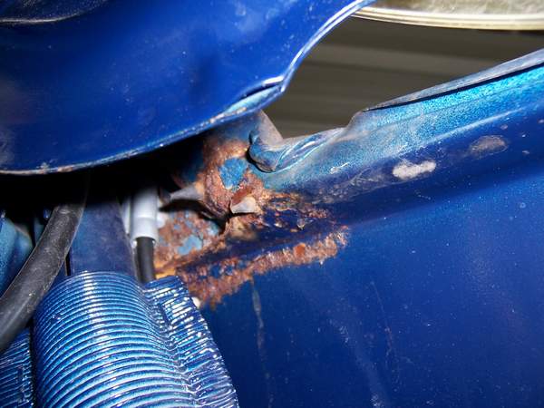

Die hintere Ecke vom vorderen Seitenteil ist leicht angegriffen.
Gut das wir hier darüber gesprochen haben, dann findet man die Stellen auch.

Beitragvon KaBe » Mo 25. Nov 2013, 13:05
Hi!
Ich glaub ich spinne das sind tatsächlich Bohrlöcher......
Was würde denn passieren, wenn man die ganz dicht macht?
Das sieht bei dir noch gut aus, bischen anschmiergeln, Farbe drüber, fertig.

Beitragvon Hubertus » Mo 25. Nov 2013, 15:40
Der sieht wirklich noch so aus als wenn er erst 2 Jahre alt wär.....
Schmirgeln.....! ?..bau mal die Windschutzscheibe aus... der Rost läuft auch evtl. oben unter der Gummidichtung lang...
Am Übergang zum Seitenteil gammeln die gerne , weil hier die Bleche mit Hartlöten verbunden wurden.( abdichten und angleichen )Hitze ,Ausglühen....
Da die Punkt-Schweissung nur die inneren Laschen zusammen heftete.
Sandstrahlen bei einer zerlegten Restauration wäre besser...aber üüüberschmirgeln.....puhh..!
Ihr könnt das ja nicht alles wissen, wenn ihr nicht aus dem Karrosseriebau kommt. Schmirgeln ist praktisch schönmachen für zwei Monate, Blasen kommen irgendwann wieder durch..
