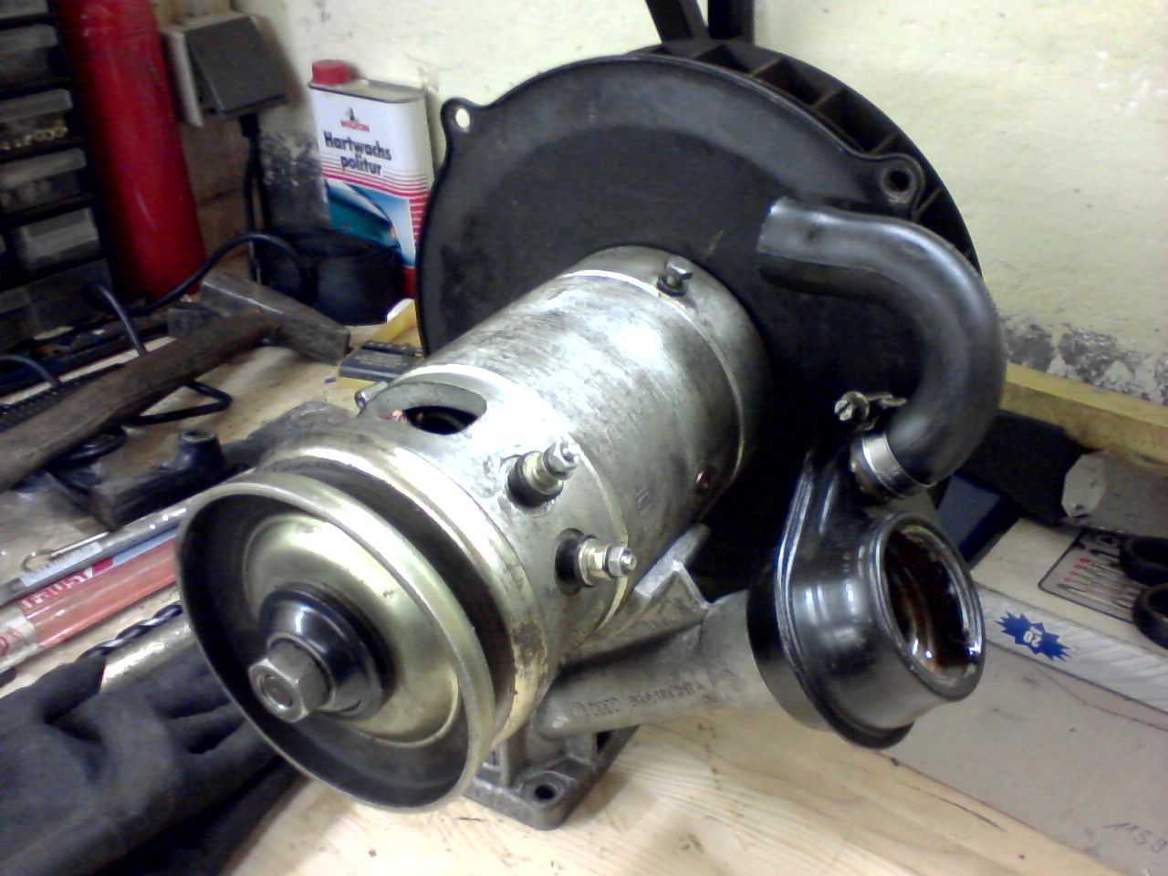

Beitragvon Hubertus » Mo 25. Nov 2013, 18:33
alt und neu

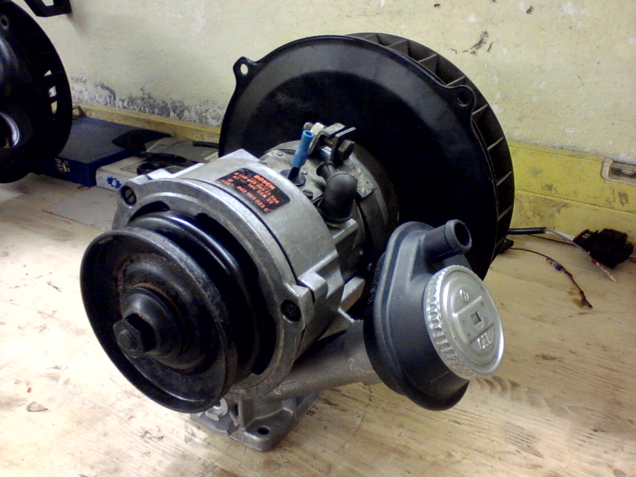

Beitragvon Hubertus » Mo 25. Nov 2013, 18:35
und jetzt neu!
