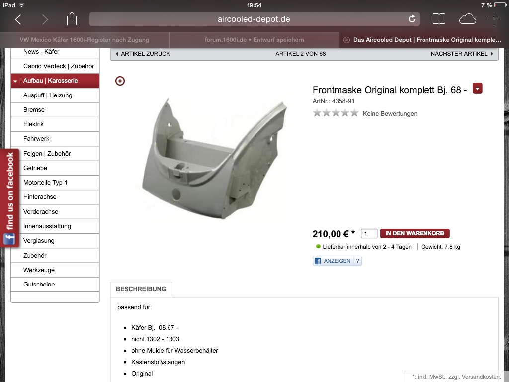

Hi zusammen,
habe auch nochmal Bein Aircooled Depot nachgefragt, hier die Antwort:
Sehr geehrter Kunde,
die Verarbeitung bei dem Frontabschnitt komplett Art.Nr.4358-9 ist besser und sauberer verarbeitet als bei dem original Teil.
Jedoch muß angepasst werden.
Ist bei vielen Repro Teilen leider erforderlich.
Bei dem original Teil läßt die Verarbeitung zu wünschen übrig ist jedoch von der Marerialstärke dicker.
Die Entscheidung müssen Sie für sich treffen.
[i]Auf dem Markt gibt es leider nicht viele Alternativen.
Mit freundlichen Grüßen | Kind regards
Ihr Aircooled Depot - Team[/i]

Beitragvon Hubertus » Mi 2. Jul 2014, 20:29
Die ist nicht original !
Die graue wird nur als original teil angeboten !
Könnt ja mal Herrn Rosenow von Omnicar München fragen, der ist mit der Wanne auf die Sch... gefallen!
Er wollte mal sehen, was das ist.....
