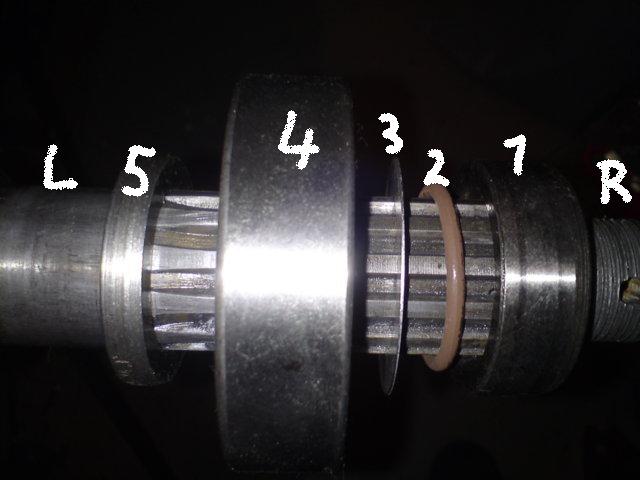

Beitragvon klaus » Fr 10. Feb 2012, 21:31
fange dann mal langsam an die Achswellen wieder zusammenbauen.
UND da sind schon die nächsten Fragen???
Ist das so richtig wie man auf dem Bild sieht und wie bekommt man am einfachsten dieses Lager wieder rauf?
1
Re: Mein Käfer Projekt
Beitragvon Red1600i » So 12. Feb 2012, 13:45
Ja, so ist es richtig.
Aber bitte prüfe, ob der Gummiring in die Fase der Stahlhülse rein passt.
Es gibt zu dünne Gummiringe und zu dicke... und passende. Leider musst du das wirklich checken, sonst rinnt die Sache gleich wieder oder viel schlimmer: der fette Ring zerreibt sich, die Trommel lockert sich und das Rad geht stiften. Im besten Fall ist die Welle und die Trommel im A....
Es ist also kein Unsinn, sich die Teile gaaaaaaanz genau anzusehen.
Teil 5 hat eine Fase, Ausrundung, die kommt richtung Bund an der Welle.
Beitragvon klaus » So 12. Feb 2012, 13:49
Ok,werde das mal gleich genauer anschauen und ein Bild davon machen,sollte schon passen.
Aber hast du einen Tip wie ich dieses Lager am besten raufbekomme?
Möchte da nicht unnötig mit etwas rumklopfen,
Beitragvon Red1600i » So 12. Feb 2012, 14:33
Es sind Grate, die das Lager stören. Du kannst die Welle vorsichtig mit etwas Schmirgelleinen abziehen. Du kannst auch das Lager etwas warm machen, dann geht es auch leichter.
Aber für eine spätere Demontage: brich etwas den Grat an der Verzahnung. Es geht da um Hundertstel, mehr nicht.

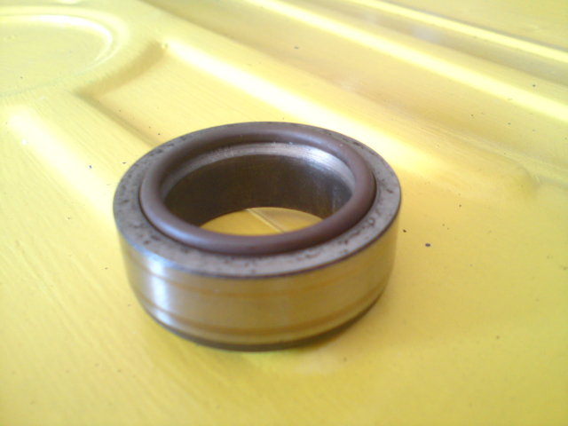

Beitragvon klaus » So 12. Feb 2012, 14:33
So,habe mal 2 Bilder gemacht.So wie es aussieht passt die dichtung gran nicht,ist zu gross? Ist schon erstaunlich das da so grosse Unterschiede gibt bei der Herstellung???
Habe diese bei "CSP" bestellt,wo bekomm ich jetzt die richtige grösse her?
Oder hat vielleicht jemand 2 von den Dichtungen noch rumliege und bräuchte sie nicht?
@ André,wo hast den du deinen passenden Dichtsatz her???
2
DSC00896 (FILEminimizer).jpg (25.07 KiB) 10059-mal betrachtet
1
DSC00895 (FILEminimizer).jpg (62.57 KiB) 10059-mal betrachtet

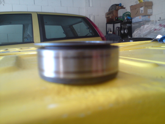

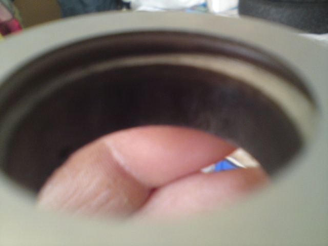

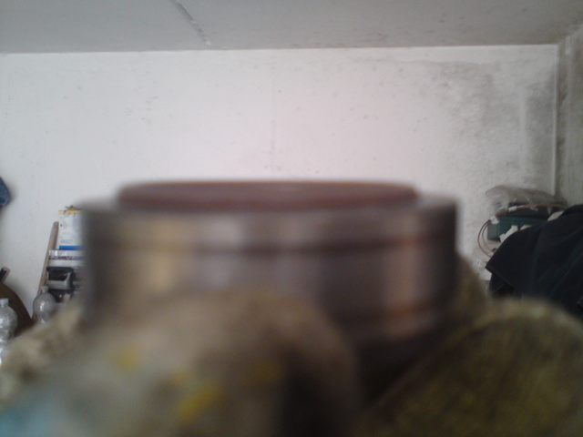

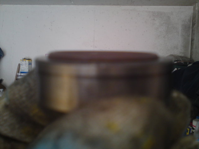

Beitragvon Red1600i » So 12. Feb 2012, 14:36
Dass der Ring etwas rausguckt, wäre normal, er wird ja später verpresst bis er die Fase ausfüllt. Und das Stück Blech am Lager wird auch leicht verformt, das nimmt auch noch etwas Volumen auf. Aber das da sieht etwas viel aus... ist aber auch arg unscharf.

Beitragvon klaus » So 12. Feb 2012, 15:39
noch mal ein versuch mit Bildern,hoffe das man es besser sieht?
3
DSC00904 (FILEminimizer).jpg (32.81 KiB) 10054-mal betrachtet
2
DSC00902 (FILEminimizer).jpg (73.57 KiB) 10054-mal betrachtet
1
DSC00899 (FILEminimizer).jpg (63.91 KiB) 10054-mal betrachtet
