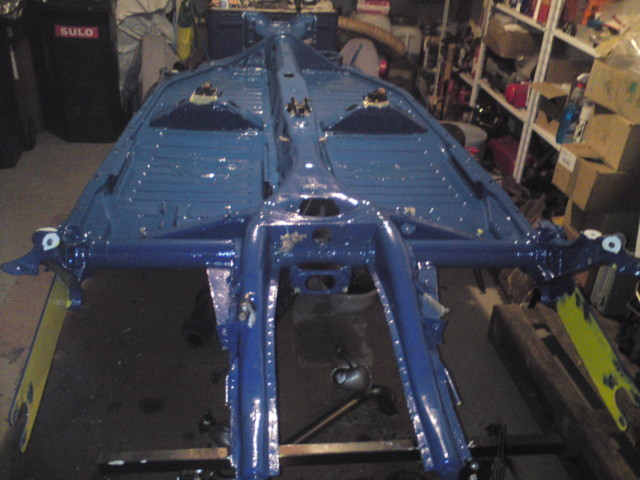

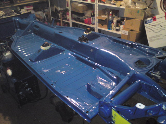

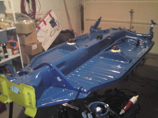

So das Werk ist vollbracht und die Bodenplatte ist fertig lackiert (paar kleine Stellen fehlen noch).
Bin ja sowas von HAPPY :D
und ich dachte Anfangs das ich das nie schaffen werde :o :o :o

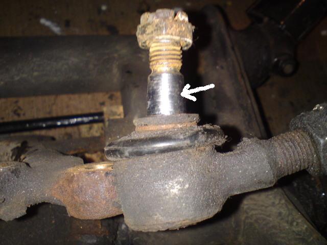

Jetzt ist mir beim außeiandermachen was aufgefallen?
Auf dem ersten Bild habe ich es markiert.Wenn ich die Mutter wieder zuschraube dreht sich der Stift auch mit.Ist dieses Gelenk jetzt defekt oder gehört das so?Wenn ja,wie bekommt man das wieder fest???

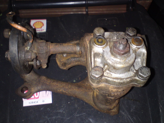

Habe das Lenkgetriebe auch runter.Kann man das ohne weiteres streichen?
Das sieht ja nicht gerade schön aus,wie es gerade aussieht.
Gibt es zum Lenkgetriebe einen Dichtsatz,weil es ist glaube nicht ganz dicht,

Re: Mein Käfer Projekt
Beitragvon hechoenmexico » Sa 25. Feb 2012, 08:33
der konus der spurstange dreht sich, ist ja ein kugelgelenk.
fest wird der von alleine, beim anziehen. wenn er sich dabei drehen sollte
gib ihm von untern eine mit dem alu oder kunststoff hammer. und das ding nicht
fetten sondern trocken einsetzen.
das lenkgetriebe kannst du streichen. und dichtungen dazu gibt´s bestimmt auch irgendwo.. : )

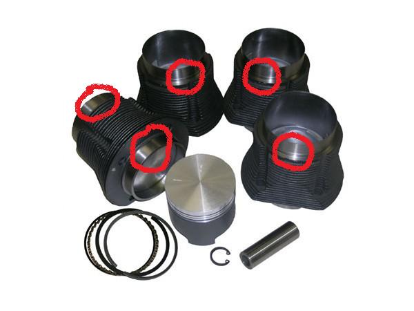

Heute habe ich den Motor mal ein wenig zerlegt.
1, Wie werden den die Zylinder abgedichtet,kommt da Dichtmasse hin oder gar nix? ( Bild )
