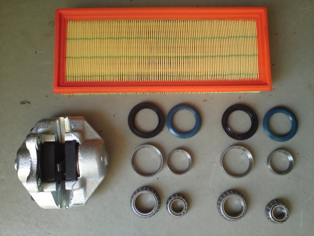

Habe heute die Radlager,Luftfilter und leider nur 1nen Bemssattel bekommen und auch gleich eingebaut.Das mit denn Radlager war ganz ok zu montieren.

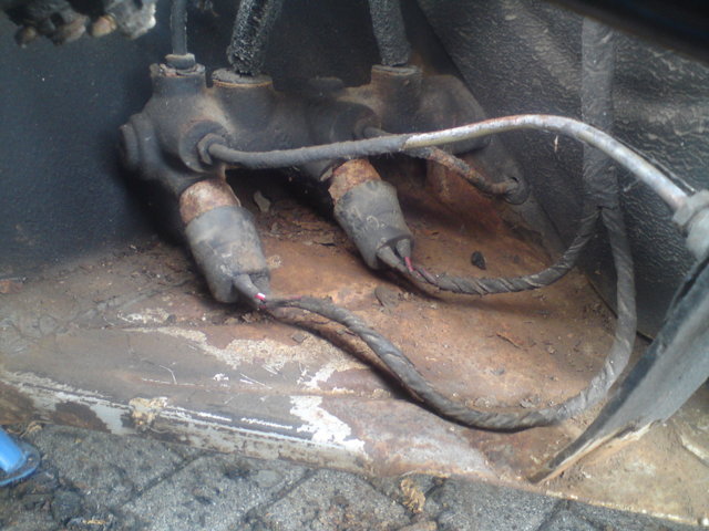

habe dann auch mal nach Rost gesucht und auch jede Menge gefunden (siehe Bild).Ist schon der Hammer was da alles zum vorschein kommt.
ohne Worte

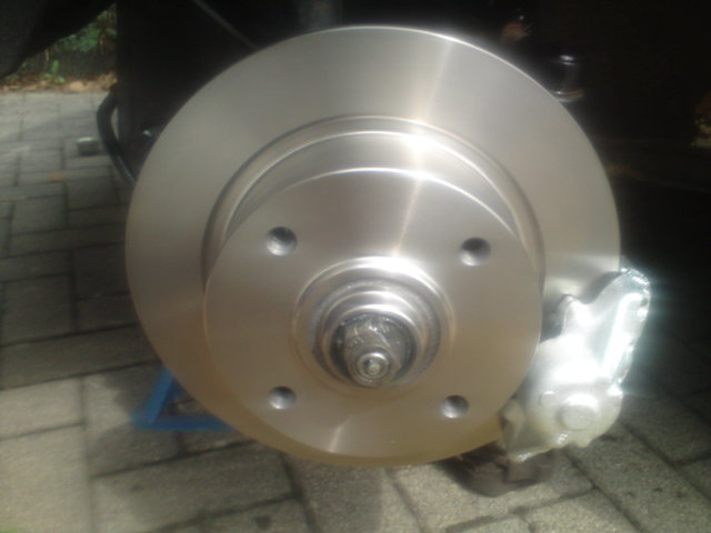

Bremssattel links
DSC00398 (FILEminimizer).jpg (33.2 KiB) 6820-mal betrachtet

Radlager,Luftfilter,Bremssattel
DSC00392 (FILEminimizer).jpg (56 KiB) 6820-mal betrachtet

kannst mir mal ein paar Stellen nennen wo ich gleich mal als erstes nachschaue,bevor es zu spät ist?
Ich dachte das ich mal denn ganzen Teppich raus mache und mal die Kotflügel und Trittbretter?
Das problem ist wie man auf den Bild sieht.Wie behandelt man sowas am besten ohne alles auseinander zu bauen?Habe da mal dick mit Rostumwandler eingestrichen und danach eventuell mit Hammerit oder Grundierung.

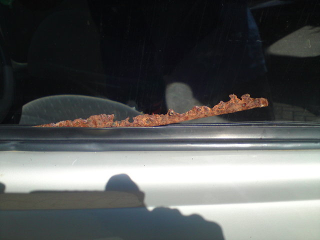

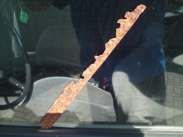

Boahh,schon einiges wo man schauen sollte.habe ja bald Urlaub und ann geht es mal los.
Habe noch 2Bilder von den Scheibendichtung die du glaube ich meinst,ist schon krass wo der überall Rostet.

rost 2
DSC00385 (FILEminimizer).jpg (85.8 KiB) 6814-mal betrachtet
rost 1
DSC00384 (FILEminimizer).jpg (29.96 KiB) 6814-mal betrachtet

sieht nach Dichtungsrahmen in den Türen aus.
Die sind bei mir auch rostig und müssen ausgetauscht werden.
Bröseln langsam durch die ablauflöcher in den Türen :mrgreen:
Mit den Stellen unter den Scheiben meinte ich die Unteren Ecken der Frontscheibe (von Aussen ) und der Heckscheibe.
Also die Gummi´s mal vorsichtig abheben und darunter schauen.
Besser noch mit Cutter -Messer alte Dichtung rausschneiden ,Scheiben komplett raus und alles nachsehen.
Anschliessend mit neuem Dichtsatz wieder einsetzen.
Kostet nicht die Welt und ist ne gute Investition.
