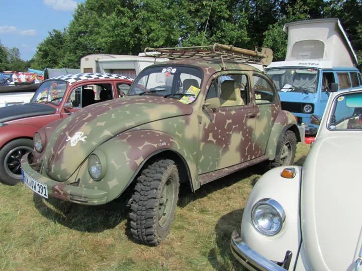

Das ist meiner..... hoffentlich klappts midm Bild

werde auf Deinen Käfer achten. Sieht ja gefährlich aus !
