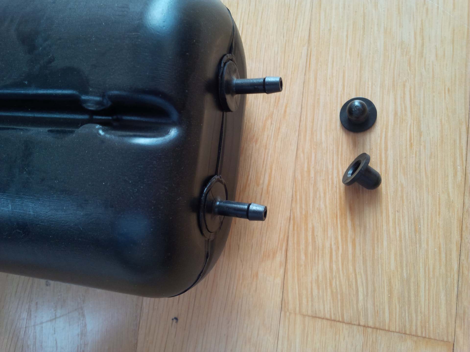

mir ist heute aufgefallen das der Stopfen für den Schlauch an der vorder Seite des Behälters bei meinem 1600i abgebrochen ist.
Kann ich so weiterfahren ohne das Schlimmeres passiert, oder sollte ich schnellst möglich einen neuen Behälter bauen?

natürlich kannst Du weiterfahren.....aber es stinkt nach Sprit .....Bau Dir einen Behälter aus HD Rohren.... das Hält wirklich und kostet nicht viel...
Schau im Forum unter Ausleichsbehälter .....

Bei dem "neuen" Ausdehnungsbehälter (Bj.96 laut Aufkleber) ist der Stutzen auch sehr lommelig = geht kaputt beim nächsten bösen Anschauen oder wenn Ladung im Kofferraum verutscht.

Besorg dir ein Stück Bremsleitung,mach es mit einer Lötlampe heiss, und press es in das Loch des stutzen.
Nach erkalten sitzt das bombenfest.
So hast du den Pott wieder heile.

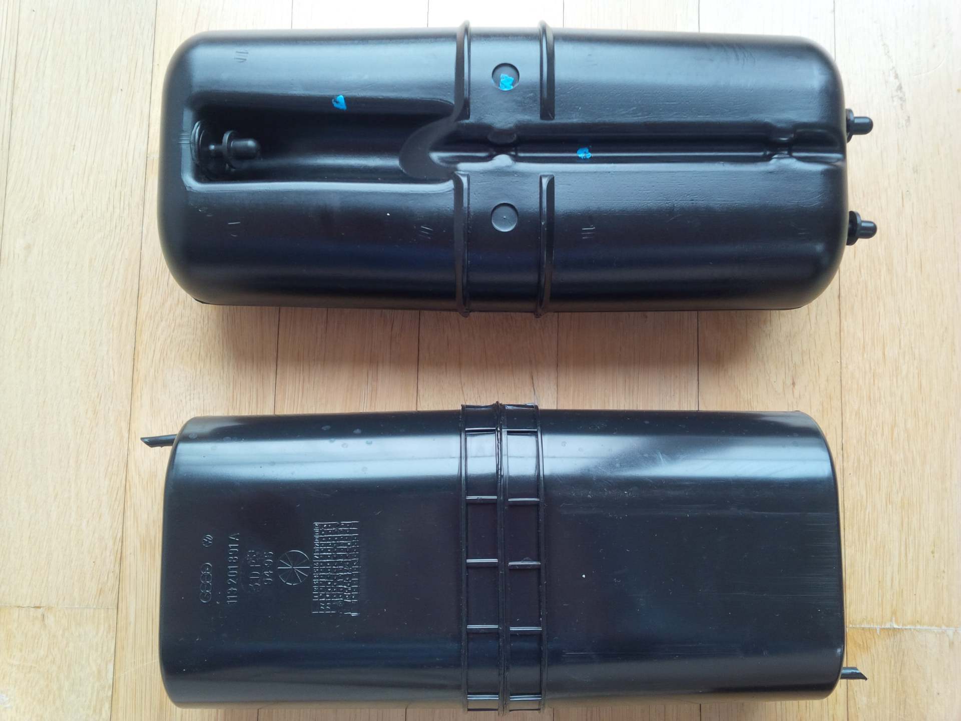

Omnicar hat demnächst einen neuen Ausdehnungsbehälter im Programm.
Artikelnummer 1B0-298-920, besteht aus Satz mit Behälter, Schlauch und vier 9 mm Klemmen, wird 89,00 € brutto kosten.
Der neue Behälter hat drei Anschlüsse, so dass das grüne T-Stück und 2 Klemmschellen weggelassen werden können. Ferner ist der vordere Anschluß jetzt innen, so dass es kein Abbbrechen des Stutzens durch umherwirbelndes Gepäck mehr geben wird.
Hier ein paar Bilder (Zustimmung von Omnicar ligt vor):
Behälter alt vs. neu
neuer Behälter Detail
Gruß Zumsel
