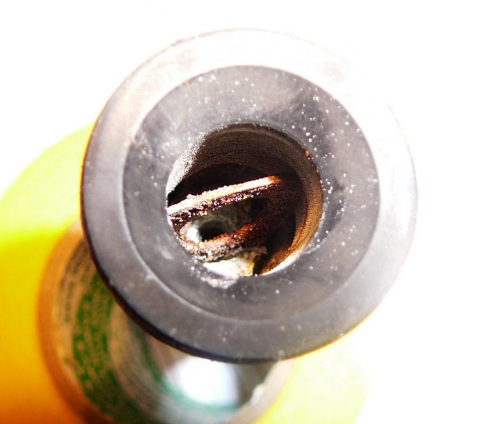

Am Do hab ich alle Zündunstecker und -kabel durchgemessen, man weiß ja nie.
Trafo wollt ich erst danach angehen. Alle Widerstände waren korrekt, bis ich zum letzten Zündkerzenstecker kam!
Der hat sich schon anders angehört beim Abziehen. Dann hab ich Ihn mir angeschaut, und traute meinen Augen nicht:
Da war ne Beilagscheibe drin. :oops:
Die muss da schon länger drin gewesen sein, ich kann es nicht mehr nachvollziehen. Alles war weiß verkrustet, hab mal ein Bild für Euch gemacht. Ohne Transistorzündung wär der gar nicht auf allen 4 Zylindern gelaufen. Ich glaube mittlerweile, dass dieser Zylinder nur so lala mitlief. Also neuen Stecker bestellt, heute eingebaut. Dann erstmal mit Manfreds Steuergerät (E) gefahren.
Immer noch etwas unwillig beim Kaltstart, aber als er warm war, lief er schön. Fehlerspeicher danach ausgelesen, nichts drin. :D . Ich hatte am Do auch die LAmbdasondenstecker gecheckt und die MAsseverbindung. Soweit alles normal.

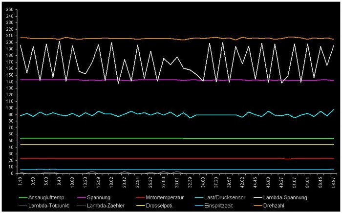

Dann dachte ich, jetzt baue ich wieder das B-Steuergerät ein, und lösche endlich den FEhlerspeicher. Dann Probefahrt, er war ja noch warm, lief ebenfalls sehr gut, Fehlerspeicher war auch danach sauber. Dann habe ich noch kurz im Leerlauf mitgeloggt.
Lambda-Spannung pendelte jetzt nicht soo viel, aber die Sonde scheint zu funktionieren, was meint Ihr?
Diese Woche werde ich mal ein paar Kaltstarts machen, das Laufverhalten beobachten, und sehen ob der Lambda-Fehler trotzdem wieder kommt, oder evtl. durch Zündaussetzer wegen des vergammelten Kerzensteckers verursacht wurde.

War jetzt 2 Tage unterwegs, Fehlerspeicher immer noch sauber, er läuft bestens. Ich fress nen Besen, wenn es das war! Unglaublich, dass der Zündkerzenstecker ein so untypisches Fehlerbild verursachen kann.
Nachdem er ja eigentlich nur beim Übergang in die Lambda-Regelung geruckt hat, vermutet man halt automatisch in der Richtung. Aber Dein Hinweis zur Zündfähigkeit von mageren Gemischen in einem älteren Post und Wernis Beharren auf der Zündung waren der Schlüssel zum Entdecken des Ganzen...

Zündkabel würde ich trotzdem tauschen . Hochspannung kann überall durchschlagen auch wenn man die Kabel Ohmisch durchmisst und in Ordnung sind.
Durch die Scheibe hat sich die Hochspannung den leichteren weg über Masse gesucht und nicht durch die Kerze...........
