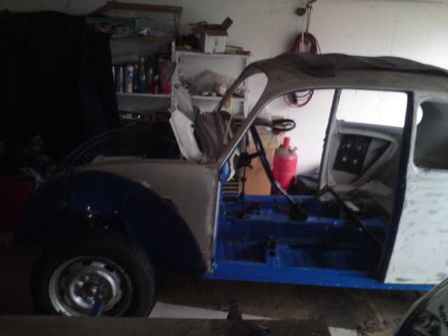

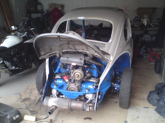

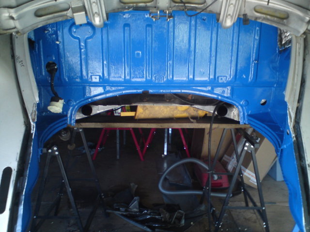

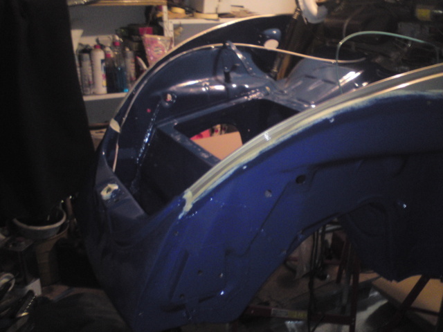

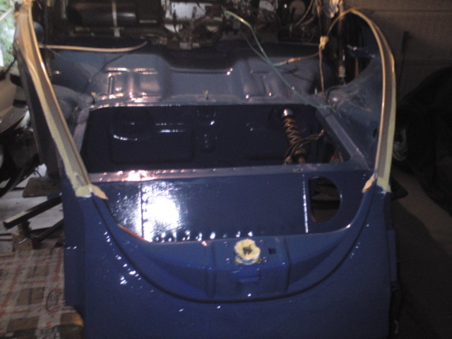

Sodele hier ging es auch mal wieder weiter.
Neues Stückvon der A-Säule und der Motorraum istauch lackiert,
PS:habe da ein neues Heckblech da liegen,passt leider nicht ganz genau :evil:
Da ist doch so eine Schiene drann für die Gummidichtung.Diese Dichtung sollte doch mit der seitlichen auf einer Flucht sein,oder nicht???
2
A-Säule 1
motorraum
Re: Mein Käfer Projekt
Beitragvon espresso » Mo 4. Jun 2012, 17:22
Hallo Klaus,
wieso Schiene für Dichtung ? Ich dachte, die 1600i hätten alle den Dichtkeder an der Hauben-Innenkante. Wenn dem so ist, kannst Du die Blechschiene getrost entfernen.
Grüsse,

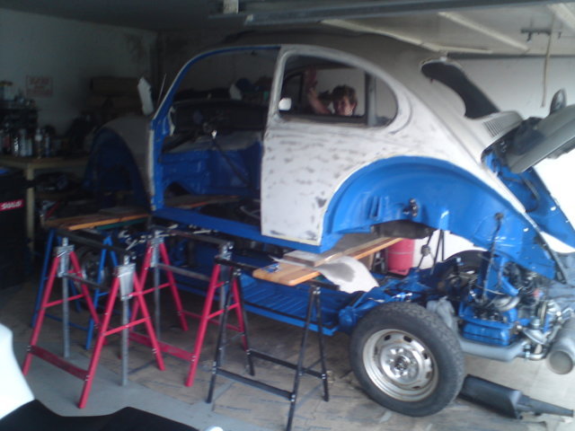

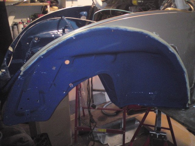

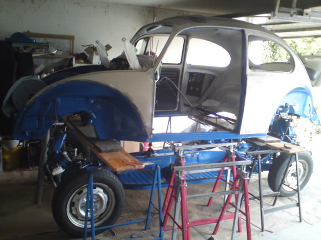

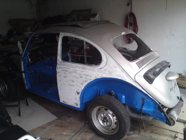

Beitragvon klaus » Do 14. Jun 2012, 19:27
Sodele,das Vorderteil ist auch soweit fertig lackiert.
3
2
1
Beitragvon klaus » So 24. Jun 2012, 09:55
Bin gerade noch dabei viele Kleinarbeiten zu machen.Am kommenten Samstag wird die Karosse wieder auf die Bodenplatte montiert und hoffe das auch wieder alles passt???
Werde dann berichten wie es gelaufen ist,
PS:vielleicht hat ja noch jemand Tips was ich noch beachten muss???

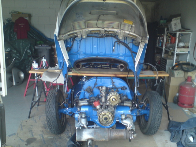

Beitragvon klaus » Fr 29. Jun 2012, 20:03
Morgen ist es soweit,kann es no gar net glauben :D :D :D
und hoffentlich springt der Motor wieder an ;)
1
2
3

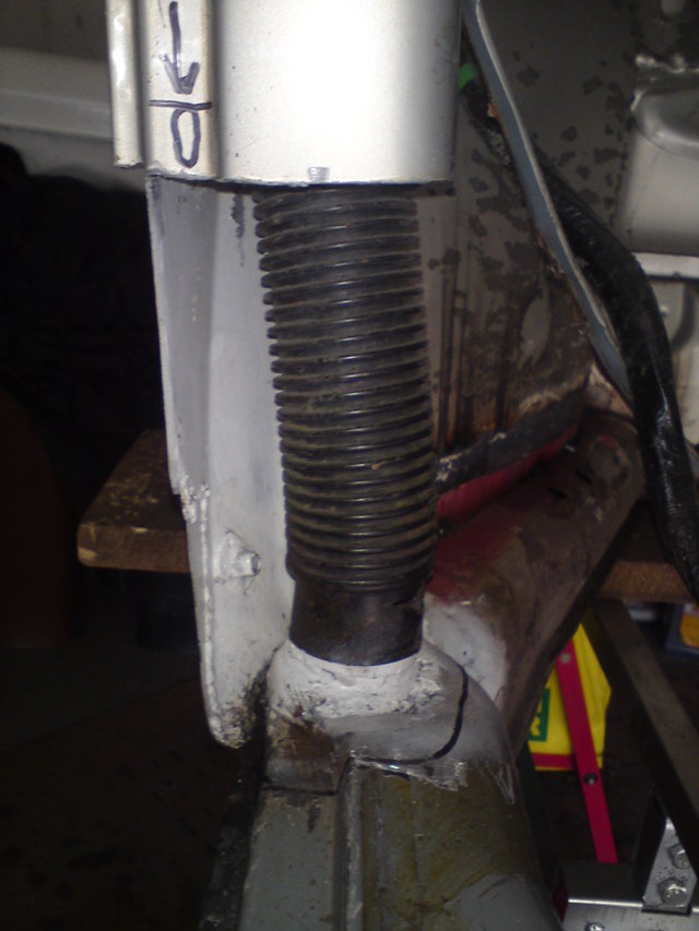

Beitragvon klaus » Sa 30. Jun 2012, 20:28
also was soll ich sagen.........
JUHUUUUUUUUUUU,LÄUFT WIEDER.
Die Schrauben am Napohut und unten passen alle,das war meine grösste Sorge.
Als wir dann alles angeschlossen hatten,kam der grosse Moment.Ich hattebestimmt schon 5-6 Startversuche aber ersprang nicht an,SHIT.
Tja kein Wunder wenn man den Stecker von der Benzimpumpe nicht anschliesst :lol: :lol: :lol:
2 Startversuche später und er lebte wieder und schnurte wie immer :D :D :D
Bin sowas von Happy,
