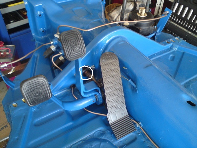

Was ich auch nicht weiss ist,wie stelle ich diese Stellschraube am Bremspedal unten ein???
Re: Mein Käfer Projekt
Beitragvon Red1600i » Fr 21. Sep 2012, 17:29
Welche Schraube? Die an dem Begrenzungswinkel oder den Stempel am HBZ?

Beitragvon klaus » Fr 21. Sep 2012, 19:30
hoffe das man es sehen kann ?
1
Beitragvon Red1600i » Sa 22. Sep 2012, 14:07
Ok, der Stempel.
Erstmal musst du die Grundposition von Kupplungs- und Bremspedal einstellen. Dazu stellst du die Platte hinter den Pedalen mit dem Anschlag so ein, dass beide Pedale gleich weit raus stehen und senkrecht... oder nahezu in deiner individuellen Position.
Erst wenn das gemacht ist, wird der Stempel eingestellt.
Man kann beim Stempel spüren, wenn er Kontakt zum HBZ Kolben bekommt. Er darf NIEMALS bereits in Ruheposition den HBZ betätigen oder die Bremse entlüftet nicht mehr und blockiert später. Da muss etwas Spiel drin bleiben, so 2-3mm sind ok. Man merkt das sehr gut, wann das Pedal über den Stempel den HBZ Kolben kontaktet.
