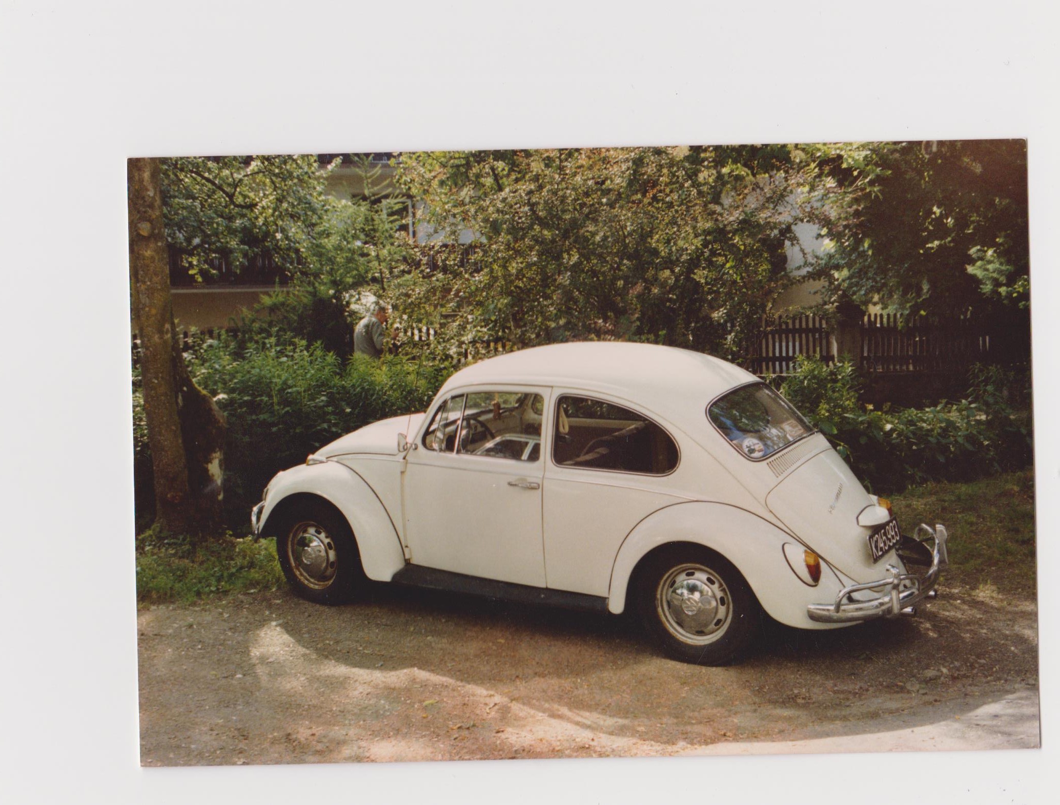

Beim nächsten Ölwechsel gib ich das Additiv bei. Das Klappern hat sich momentan auch vertschüsst, nachdem ich die Kiste mal 15 min auf v/max gefahren bin. Mehr als 125 km/h sind beim 1600i wegen dem kurzen Getriebe nicht drinnen. Das packt mein 34 PS Aubergine Käfer mit 34 PS auch. Mein alter 1500er Käfer. Baujahr 1966 mit 44 PS (leider schon beim alten Eisen) schaffte seine 140 km/h.
VW 1500 Bj. 1966
