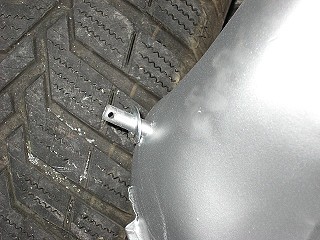

hat jemand ein Bild vom Wärmetauscher,da wo der Seilzug von derHeizung drann hängt,also mit diesem Teil http://www.csp-shop.de/cgi-bin/cshop/fr ... ort=0&all= drann???
Bei mir passt irgendwas nicht,oder ich weiss nicht meh rwie das angebaut wird.Ich finde auch das diese Teile nicht ganz genauso sind wie die Original die drann waren.
Wäre schön wenn mir einer weiterhelfen könnte,

ist Dein Problem, daß das eine Ende des Heizzuges zu kurz ist, das andere zu lang ? Dann sind die Heizzug-Drähte links u.rechts vertauscht. Nochmals raus und die Enden in jeweils das andere Führungsrohr einführen.
Wenn es die Anlenkhebel betrifft: da gibt es auch einen linken und einen rechten. Die Zubehörsätze passen meistens nicht perfekt, muß man oft noch biegen, feilen, bohren bis es perfekt funktioniert.

ja da bei den Anlenkhebeln sitzt der Hund begraben.Sind zu lang und zu breit.Muss ich wohl nachbessern.
Das sind Sachen die mich Aufregen,das man diese Teile nicht so machen kann das sie passen :evil: :evil: :evil:
Irgendwie habe ich das Gefühl das die Heizzüge auch zu kurz sind.Die alten habe ich leider nicht mehr,

Red1600i hat geschrieben:Guck mal da...
http://www.kaeferklein.de/shop/images/d ... 4823_b.jpg
Klasse Martin,
genau sowas habe ich gesucht,danke Dir

Da die Befestigung der Hebel am Heizkörper meiner Meinung nach eher suboptimal ist, bohre ich in diese kleine Achse
immer ein 3mm Loch. Dann Hebel drüber, dann passende Beilagscheibe und zum Schluß einen Splint durch das Loch zur Sicherung.

Das ist mal eine super Idee. Viel besser als dieser aufgepresste Clip. :D

und anstelle des original zuges einen 0,8er edelstahldraht
nehmen und mit mike sanders einsetzen. dann rostet da auch nix mehr fest..
