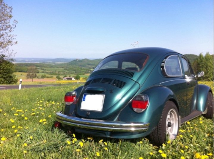

... und da ich meinen Käfer noch nicht im Register hab, anbei mal ein Bild vom Saisonbeginn damit hier auch wisst welches Auto nun wieder fit ist :roll:
auf dem Bild fehlt noch der inzwischen nachgesetzte Chromring um die Heckscheibe. Bitte dazu denken ;)
