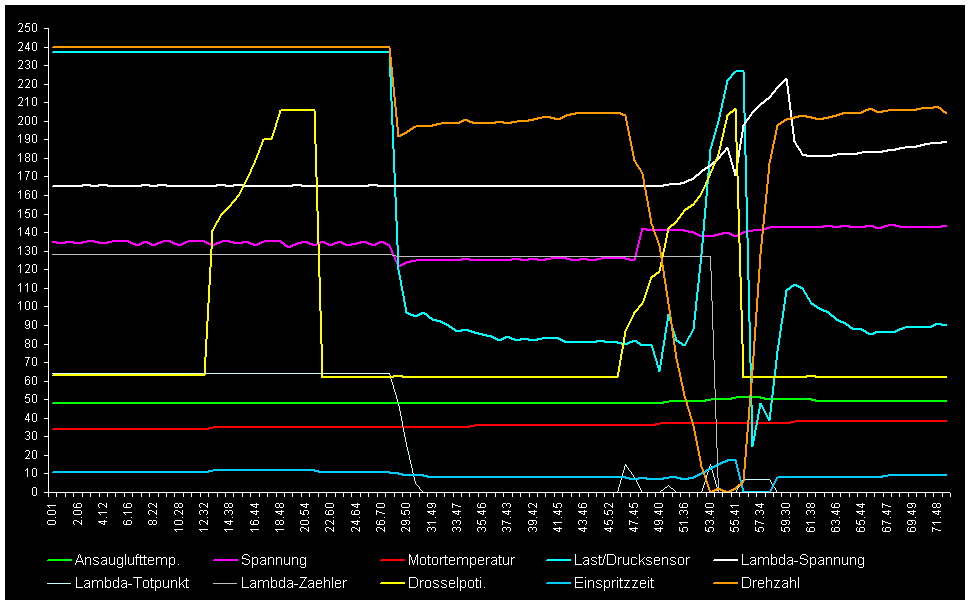

- "EKG" gemacht
Log1 im Bild http://data7.blog.de/media/118/6561118_b734b7373f_m.jpeg
-Stellglieddiagnose
bestanden
-Grundeinstellung
Einziges Problem hier Drosselpoti bei 62, laut Manfred für B Soll eigentlich 40-60
-ein zweites "EKG"
Log2 im Bild
Die Sonde scheint nicht viel zu tun, im zweiten EKG reagiert sie immerhin auf den Schubwegfall.
Nächster Schritt?
Sonde testen mit Spannungsmesser o.ä. oder gleich ersetzen?

dein erstes Diagramm ist leider nicht aussagefähig, da die Zylinderkopftemperatur wesentlich zu niedrig war. So früh funktioniert die Lambdasonde noch nicht.
Das 2'te Diagramm ist in dieser Hinsicht besser:
Bis auf das Signal der Lambdasonde sieht das eigentlich gut aus.
An was das liegt , hmmm. Kontrolliere die Steckverbindung, funktioniert die Sondenheizung ?
Mach einen "Reset" der CO-Adaption (Lernwert). Dazu in die Grundeinstellung, dann langsam Gas geben bis der Messwert 10 (RPM) auf ca. 130 ist. Wenn du dazu das Signal der Lambdasonde verfolgst (Messwert 5), sollte das auf über 230 gehen.

Manfred hat geschrieben:Bis auf das Signal der Lambdasonde sieht das eigentlich gut aus.

Fuhr gestern eine Bergstrecke um Motor aufzuwärmen und dann in die Garage und nach einer ganzen Weile Leerlauf Drehzahl auf (Hexwert?) ungefähr 130 gebracht. Die Sonde reagiert kaum, geht von 199 auf 205 und dann auf 205, weit entfernt von 230.

Messwert zunächst 0,85V, ging dann bei warmen Motor auf 0,25V. Keine Sägespannung 0,3-0,7. Bei Gasgeben Wert im Prinzip unverändert.
Also dasselbe wie in den Logfiles!
Liegt der Fehler denmnach in der Ansteuerung? Luftleckage, falscher Wert von irgendeinem anderen Geber, oder Fehler im Steuergerät, oder???
Ratlose Grüsse, Holger
