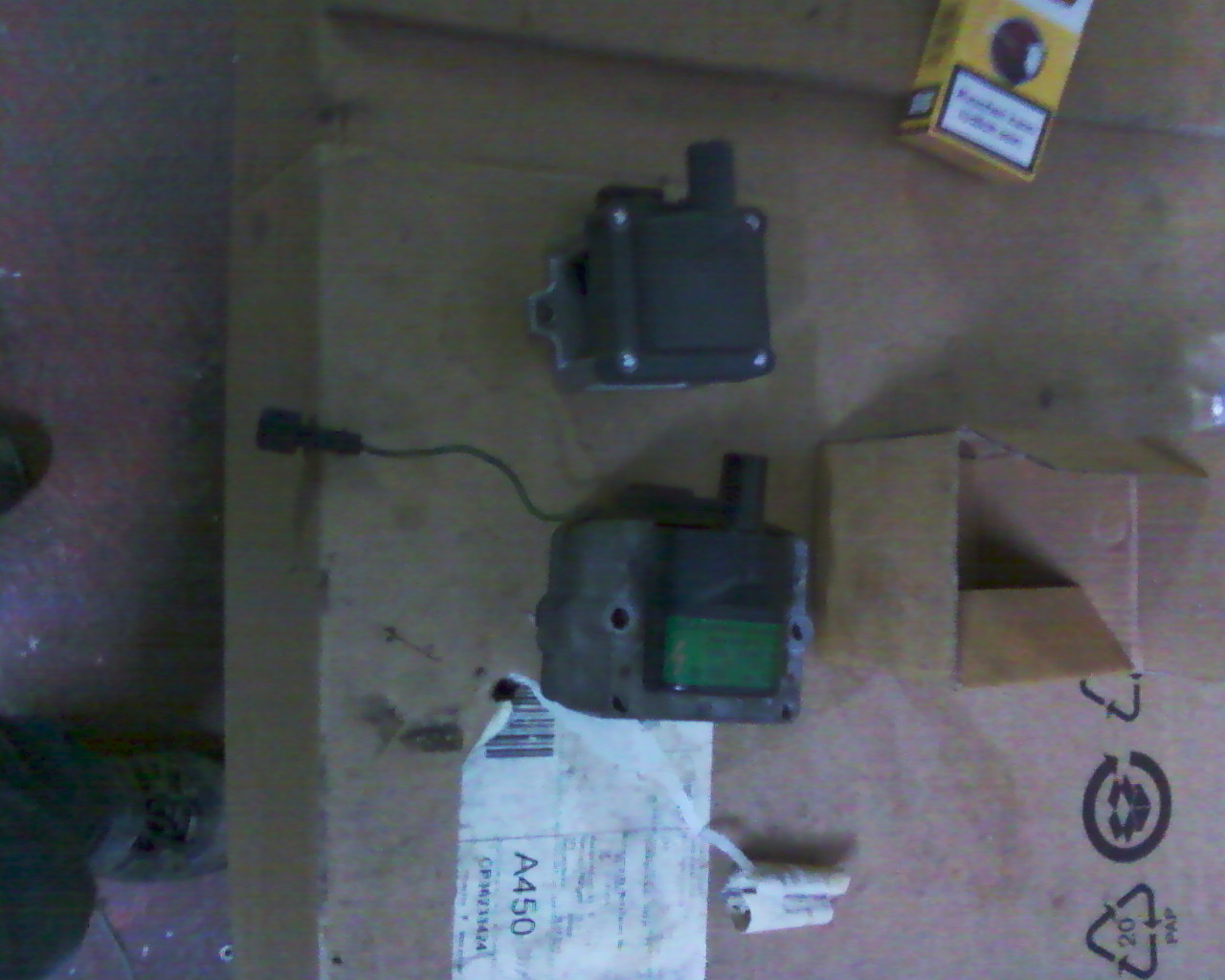

Guten Abend! Wollte das Zündmodul wechseln. Was ich nicht verstehe. Ich hatte ein neues Zündmodul gekauft, aber am Zündmodul vom 1600i ist ein weiteres einzelnes Kabel, welches es bei den Marktgängigen Zündmodulen nicht gibt, wofür ist dieses Kabel? Siehe Bild danke.

sieht nach klemme 1 aus, drehzahlmesser. ein anschluß dafür sollte
an der neuen spule unter der kleinen kappe sein. wenn du keinen drehzahlmesser
hast kannst du das auch weg lassen

Guten Morgen, da ist ein Stecker drann den man mit einem Stecker vom 1600i verbindet, dass sieht alles serienmäßig aus.
Einen Drehzalmesser hat der Wagen nicht.

Hi! Den Schaltplan habe ichmir angeschaut, aber dort gehen vom Zündmodul 3 Kabel weg, ein viertes ist nicht zu sehen...KaBe

Es ist der Schaltausgang der Zündendstufe. Vorgesehen für den Drehzahlmesser.

Hallo, nehmen wir mal an, ich bleibe mit dem 1600i liegen und wechsle den Trafo, dann kann ich dieses Kabel einfach weglassen und brauche es nicht anschließen?

Richtig. Das Kabel ist nur eine Option, mehr nicht. Zum Fahren unnötig.
Schmeiß es nicht weg, man kann es bei den anderen Trafos ebenfalls anstecken... es hat ja einen Stecker im Trafo. Üblicherweise...
