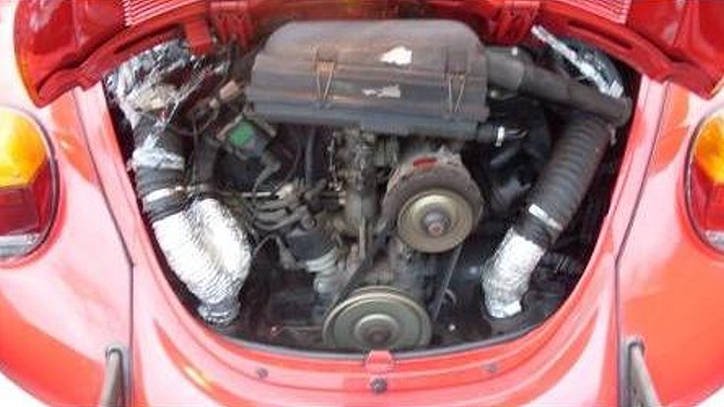

moin kabe,
du bist vielleicht ne ausnahme aber viele fahren ihre kisten eben nicht täglich. ich hatte in 16 jahren
nie wirklich probleme mit den hydros. außer es hat mal lange niemand nach dem ölstand geschaut.
aber was mich viel mehr interessieren würde..zeig doch mal ein bild von deinem zusatzgebläse im motorraum.
ist es das bus gebläse? hab ich auch hier liegen, hab aber nie den richtigen platz gefunden. war immer irgendwie zu eng..
hechoenmexico
Beiträge: 111
Re: Hydrostößel Additiv
Beitragvon KaBe » Fr 28. Dez 2012, 08:54
natrülich ich fahre meinen 1600i auch nicht oft, den 03 noch viel seltener. Ich gehe gerne zu Fuß.
http://www.autoscout24.de/Details.aspx? ... 2520000000
Schau mal da, da ist ein Foto dabei. Sind wohl die Gebläse vom 03.
