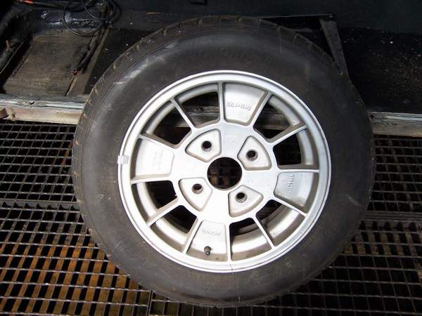

da bei meinen 'neuen' Ronal Kleeblattfelgen an einigen Stellen der Lack hochkommt, habe
ich mich entschlossen sie neu zu lackieren.
Also erst entlacken. Sehr interessant was da zum Vorschein kommt.
Der silberne Felgenlack geht ganz gut ab. Aber dann kommt Rot, dann Weiß und dann Grün.
Der Lack ist sehr zäh. Hat jemand einen Tip?
Vorher
Kopie von Felge 1.JPG (41.13 KiB) 2270-mal betrachtet

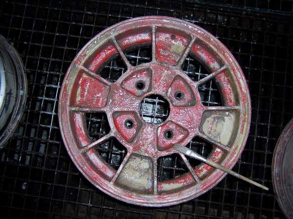

silber
Kopie von Felge 2.JPG (46.38 KiB) 2270-mal betrachtet
rot
Kopie von Felge 3.JPG (50.78 KiB) 2270-mal betrachtet

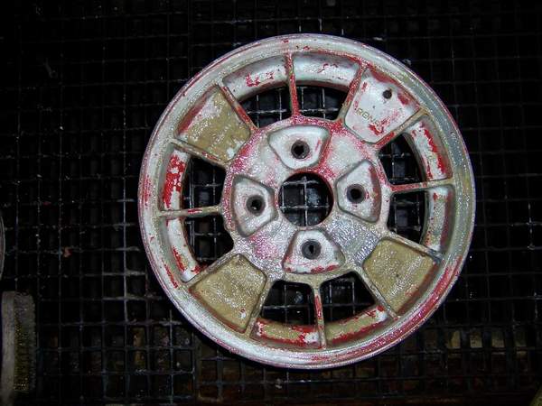

weiß
Kopie von Felge 4.JPG (41.51 KiB) 2269-mal betrachtet

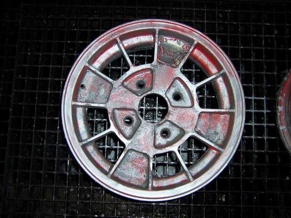

grün
Kopie von Felge 5.JPG (43.86 KiB) 2269-mal betrachtet
