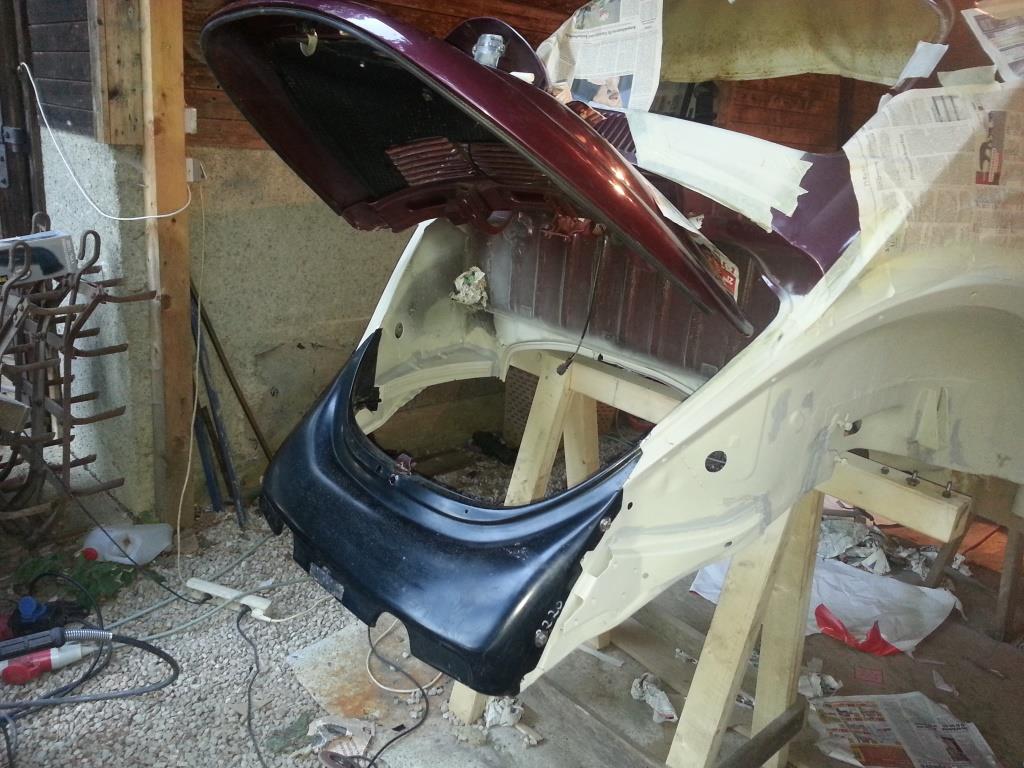

Habe vor kurzem dieses Blech in meinem 1600i verbaut. Bei mir ist das Heckblech verschraubt und nicht verschweißt. Passform, sag ich mall naja (etwas klopfen und biegen). Aber sonst war es ok, leider hat aber der Verschluss (Mororaumdeckel) also das Teil wo es einrastet, überhaupt nicht gepasst. da war 1 cm Luft dazwischen!!!...ziemlich ärgerlich. Ist aber auch machbar, habe es vom alten Blech herausschneiden müssen. Aber keine leichte Sache.. da waren mehrere Anläufe nötig bis es perfekt war! Wirklich ein Mist.. Ob das Blech jetzt perfekt sitzt kann noch nicht sagen. Muss warten bis der HJS Auspuff drinnen ist ;). Habe aber dafür die Löcher ein wenig größer gebohrt damit ich es noch anpassen kann. Falls du die vielen wirklich mühsamen Schritte ersparen willst, empfehle ich dir das bessere Blech zu nehmen.

Hier noch ein Foto. Ich habe Imbus Senkkopfschruben verwendet. Da muss man nicht noch zusätzlich Löcher in die Kotflügel bohren. Viel Spaß noch.

Beitragvon werni » Mo 7. Okt 2013, 16:04
Hallo, das ist aber kein Original Blech. Die sind immer grau lackiert.

Beitragvon werni » Mo 7. Okt 2013, 16:05
Hallo, könntest Du noch ein Bild von Innen einstellen ? Was muss man alles wegsägen um es schraubbar zu machen ??
