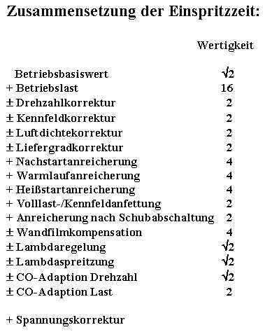

Beitragvon Manfred » Di 29. Okt 2013, 22:58
Nein, dazu hat sie keine Chance.
Diese Düse liefert ca. 40% netto mehr ohne das das Steuergerät davon Kenntniss hat.
Der am meisten bestimmende Faktor bei der Einspritzung ist die Last, danach kommt lange nichts.
Und kein Faktor kann die Last "überfahren"
Hier mal eine kurze Übersicht der die Einspritzzeit bestimmenden Faktoren mit Wertigkeit:
Zusammensetzung der Einspritzzeit.jpg (29.62 KiB) 6214-mal betrachtet

Beitragvon spargelix » Mi 30. Okt 2013, 00:07
Tja, da bin ich ja mal baff, was die Wertigkeiten der Parameter betrifft.
Irgendwie hatte ich schon gedacht, daß die Lambdaregelung ein Quentchen mehr beiträgt als nur Wurzelzwo.
Andererseits haben auch mechanische Einspritzungen prima funktioniert und beim Einstellen der LPG-Anlage ist ja auch schnell Ende Fahnenstange, wobei hier ja schon das MSG korrigierend eingreift, bevor die MIL kommt.

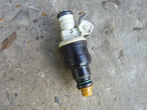

Beitragvon Hubertus » Do 19. Dez 2013, 23:34
Hy Red,
hab jetzt Düsen Vom Golf 2 Bj1988.
Diese sind für den 1,3 L. Sie haben 151,3 ccm bei 3 bar,statt 144 ccm beim 1600i.
Ist hier eine möglichkeit mit zu arbeiten,ohne das der 1600i absäuft ?
Beim durchmessen mit dem Multimeter hatten alle den Wert 0,17 ( Ohm Messbereich klein )
War der Ohmwert für die 1600i Düsen nicht bei 0,15 .Oder hat das Steuergerät eine Spannbreite von 15 bis 17 je nach Düsentyp, ohne das die Düsen-Endstufen im Ausgang gleich durchbrennen ?

SInd das diese ? 030 906 031 A ?
030 906 031 A

Beitragvon Hubertus » Fr 20. Dez 2013, 18:30
ja genau, deine Düsen sind das!
Im 200derter Messbereich sind es 18,9 Ohm, im 2 K bereich 0,17 Ohm.
So ist es besser erklärt, was mein Multimeter anzeigt.
Alle Werte sind bei den vier Düsen identisch.
Was hälts du von den Düsen
