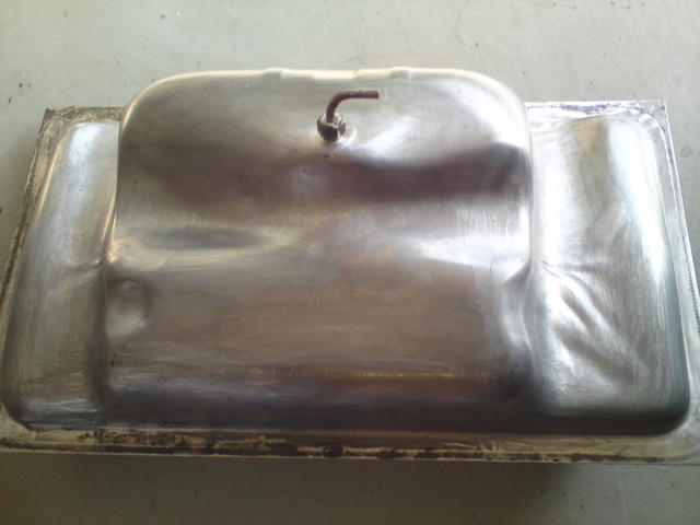

Habe heute mal den tank von dem Bitumen sauber gemacht und die beiden Aussenschweller neu lackiert.

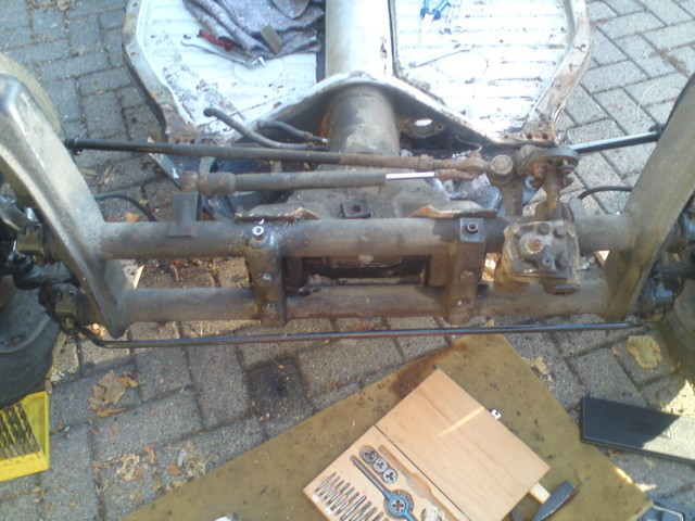

Und dann ist es passiert.Wollte die beiden Schrauben an der Vorderachse lösen.Eine ging noch einigermaßen und die andere ist mir abgebrochen,trotz gut einweichen :oops:
Mal schauen wie ich die da raus bekomme :?:

Beitragvon deltatango » Sa 17. Sep 2011, 09:14
Habe ich eben erst gehabt weil ich den Vrderwagen auseinander hatte. Exakt genauso.
Da hilft nur körnen und vorsichtig ausbohren.

Der Tank ist ja wieder ganz gut geworden. Schön lackieren und gut.
Keinesfalls mehr den Schaumstoff als Dichtung verbauen, der saugt Wasser... deswegen auch der Rost an der Kante. Nimm stattdessen Terostatband, diese graue Knetmasse. Die saugt nicht.
Etwas Spass wirst du noch mit dem Tankanschluss unten haben. Der rostet hervorragend... und auch ab. Meiner war mit 4 Jahren kurz vor ab. Da ist innen drin ein Sieb und das macht auch mal zu.

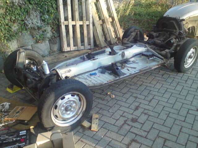

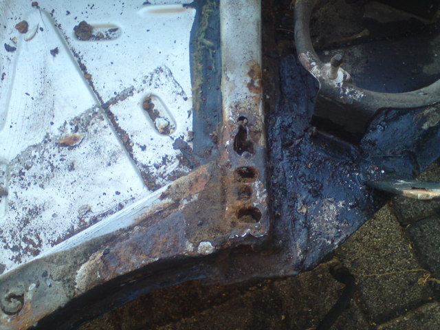

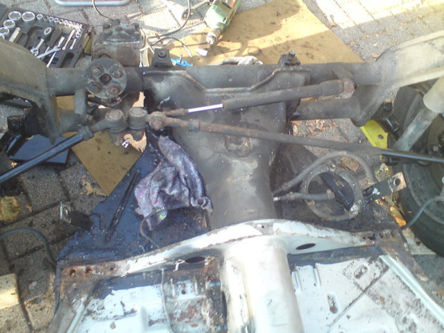

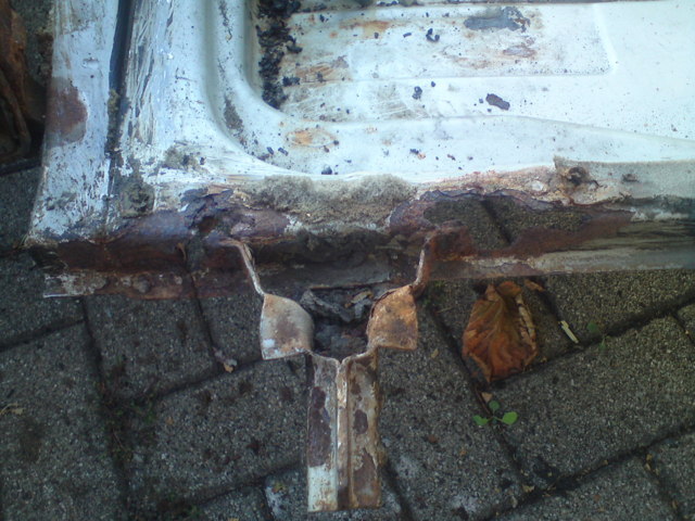

Sodele heute wa der grosse Tag.
Karosse wurde erfolgreich von der Bodengruppe abgenommen.
Leider ist das eingetroffen was ich befürchtet habe,das ganze Bodenblech muss neu gemacht werden,obwohl es noch gut ausschaut.
Aber an denn Ecken ist leider alles durchgefault.Man könnte es zwar flicken aber dann kann man in 5 Jahren wieder von vorne anfangen.
Napoleonhut muss auch neu gemacht werden und wie es mit dem Rahmenkopf aussieht,weiss ich noch nicht.
Habe auch schon einige Teile abgebaut.
Z.B.
Pedalerie,
Hauptbremszylinder,
Benzinpumpe
Öl abgelassen,
und die eine Schraube auch wieder ausgebohrt,die mir abgebrochen ist
So das wars mal und bin völlig kaputt heute
