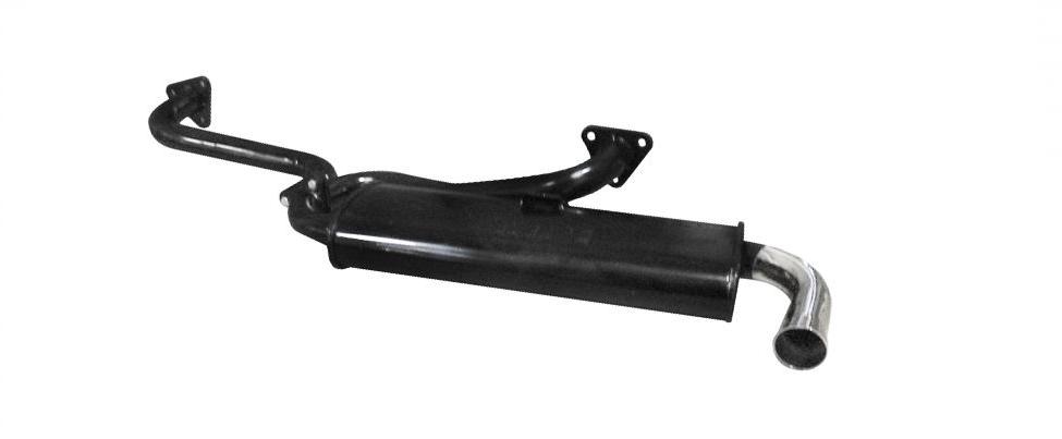

Beitragvon Sand Scorcher » Mo 31. Mär 2014, 17:15
Das habe ich aus dem Netz, demnach muss der von Flat 4 kommen da der Auspuff am Endrohr sich vom Durchmesser vergrößert
Ich habe diesen Auspuff bis zum Anschraubflansch

was machst Du mit der Lamdasonde ??
Re: Empi Endtopf einfach hinterm originalen 1600i Auspuff?
Beitragvon Sand Scorcher » Di 1. Apr 2014, 08:50
Der originale Auspuff soll ja bleiben,
Der abgebildete dient nur als blende
