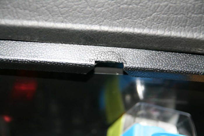

bei meinem Krabbeltier springt der Handschuhfachdeckel häufig während der Fahrt auf.
Man muss den Deckel mit sehr viel Kraft schließen. Den Schließmechanismus habe ich bereits geölt. Kann es sein, dass die beiden Anschlaggummis am Handschuhfach, gegen die der Deckel drückt, verhärtet sind? Gibt es diese neu? Oder soll ich diese evtl. einfach ein wenig abfeilen?

Ist genau da, wo der Verschluss mit seinem Keil einrastet, eine aufgesteckte Blechklammer? Verzinkt oder schwarzes Blech, aber eine Klammer die das Karosserieblech umgreift?
Wenn nein, suchen gehen ;)

wo Du es sagst, bei meinem 1980-er Mexiko war dort eine Blechklammer.
Jetzt ist dort nur ein Einschnitt im Kunststoff, in den der Verschluss einrasten soll:
Handschuhfach, Stelle wo der Verschluss des Deckels einrastet
Woher bekommt man eine derartige Blechklammer? Diese wurde mit einer Schraube fixiert?
Gruß Zumsel

Die Teilenummer ist 111 857 119 bei Käfer 24.de bekommst du die für 0,95 Euro.
Omnicar Rosenow hat die vielleicht etwas teurer im Angebot.
Halten tut die Klammer durch raufschieben

Danke für die Info. Ich habe auf der Seite von Käfer24.de nachgeschaut. Wird die Klammer einfach in den Spalt geschoben, der auf meinem Bild zu sehen ist?

Ja, einfach aufstecken

Allerdings kann ich den Deckel auch nicht durch einfaches Zudrücken einrasten, sondern muß immer drehen, drücken, zurückdrehen. Das liegt wohl an der lummeligen Plastikkonstrucktion des Mexikoschlosses. Da hat auch kein Silikonspray geholfen.
