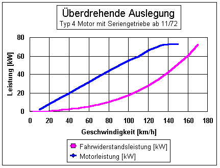

Beitragvon 1303City » Di 11. Okt 2011, 12:03
das ist die benötigte Leistung für einen Käfer....
alles andere sind Märchen...
