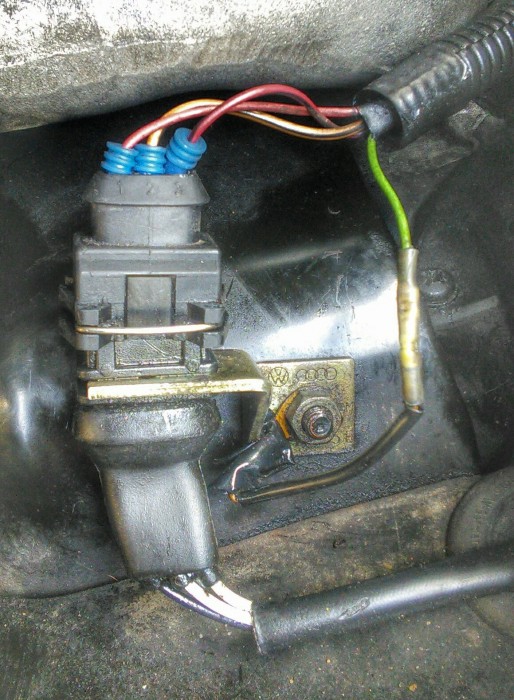

Beitragvon Irronius » So 19. Apr 2015, 16:52
So, hab noch etwas.
Wie muss ich die Lambdasonde anklemmen?
Das grüne Kabel welches gegen Masse geht endet an Pin7
Das Braunschwarze an Pin9
Das Rote links an Pin11
Das Rotschwarze an Pin21
Ich stehe vor einem Rätsel, aber Pin7 gegen Masse ist auf jeden Fall falsch.
Gruß, Sören
Irronius
Beiträge: 15
Registriert: So 12. Apr 2015, 15:44
Re: Hilferuf aus Solingen!
Beitragvon Red1600i » So 19. Apr 2015, 17:33
An der Sonde ist das schwarze Kabel das Signal, die beiden weissen Kabel die Sondenheizung.
Der Heizung ist es völlig wurscht, wie die 12V rankommen... somit kannst du das auch kinderleicht mit einem Birnchen rausfinden, welches davon Masse und 12V ist.
Also, Ausschlusstheorie, was ist Masse 12V und Signal bei 3 Kabeln... 8-)
Wenn du mit den Pinnummern den runden Zentralstecker T28 meinst...
- Pin 7 wäre Sondensignal, sollte da einer Masse rangemacht haben... shit ....und wäre normalerweise bei einem 95er schwarz.
- Pin 21 rot-schwarz wäre 12V Sondenheizung
- Pin 9 -schwarz Sondenheizung Masse und sollte auch dieser Massepunkt sein.
Da hat einer massiv rumgewurschtelt... grün gibt's da garnicht. Also hat einer dran rumgepruschtelt.
Alleine schon das Sondensignal an Pin 7 auf Masse zu legen, na denn: :roll:
