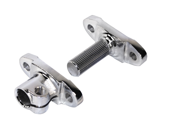

Hallo Leute
dringend Frage :
Hat das Gegenstück/ Hardiescheibe (was auf das Lenkgetriebe geschoben wird ) eine Verzahnung innen ???
EILT !!

Nee,keine Verzahnung,nur Buchsen 4 mal im umkreis für die Schrauben.
Re: Frage Lenkung ? EILT !!!
Beitragvon Hubertus » Fr 28. Mär 2014, 18:01
Ach so,der Lenkstummel hat eine leichte verzahnung,ja.

das Lenkgetriebe hat eine Verzahnung. Ich will wissen ob der Flasch an der Hardiescheibe ( unteres Teil ) der auf das Lenkgetriebe gesteckt wird eine Verzahnung innen hat ?? Bei mir ist es total verrostet und nicht mehr erkennbar !

Ja, hat eine sehr feine Verzahnung

Flansch beim Classic Center VW bestellt.......Der Flansch ist innen nicht verzahnt ??????
Was Nun ???
HILFE !!

die Verzahnung des Zapfens soll sich beim korrekten Anziehen der Klemmschraube etwas in die Oberfläche der entsprechenden Bohrung im Flansch eindrücken, damit so eine Mischung aus Form- u.Kraftschluß zustande kommt (das gleiche Prinzip herrscht zwischen oberem Zapfen und Lenksäule). Das Anzugs-Drehmoment beträgt laut Reparatur-Leitfaden 25 Nm. Ich nehme im Zweifelsfall 10.9-Schrauben und Muttern mit Güte 10; drehe das ganze mit 30Nm fest.
Du kannst die Verbindung nach getaner Arbeit testen, indem Du das Lenkrad versuchst über den Volleinschlag hinaus zu drehen -> darf sich nicht drehen lassen.

ist der Flasch dann doch ohne Verzahnung ( Neu ) und die Verzahnung bildet sich erst beim montieren ??
