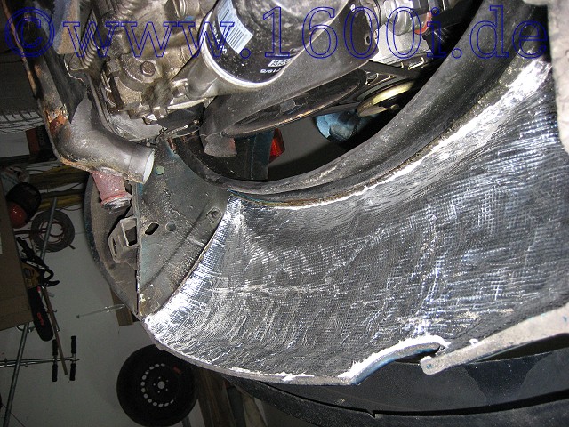

Gegen die Hitze und damit durchgerostetes Heckblech hilft nur z.B. sowas:
Hab ich erst wieder vor 2 Wochen an einem 2003 er mit 14 tkm montiert. Und das war höchste Zeit. Noch etwas länger und das Heckblech hätte von innen dank abgebranntem Hohlraumschutz und Grundierung zu rosten anfangen.
Nach dieser Änderung kann man auch die Hand auf das Heckblech legen.

Ist das alukaschierte Glasfaser oder was hast Du am Heckblech für Material verwendet? Selbstklebend oder wie hast Du das befestigt?

Zur Hitzedämmung siehe hier:
http://www.1600i.de/sell/spare-parts/spare-parts.html#Daemmatte
Ich das selber seit 8,5 Jahren bei mir am Cabrio im Einsatz. Es hält immer noch, dämmt immer noch und der Lack am Heckblech ist so schön wie vor 8,5 Jahren.
