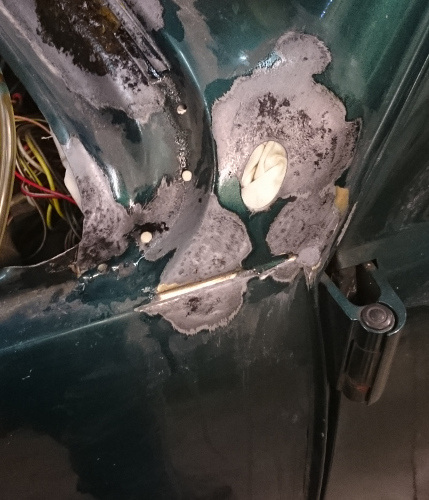

Hallo an Alle,
leider rostet mein Käfer an einer ganz blöden Stelle.
Siehe Bilder.
Der Lack hat sich dort stark gewölbt. Also habe ich alles abgeschliffen.
Habt ihr vllt. Tipps wie ich das wieder hinbekommen könnte?
Ich wollte mit faserverstärkter Spachtelmasse und Glasfasermatten den Schaden versuchen zu beheben.
Aber von Innen kommt man da kaum ran. Nur mit der Fingerspitze von rechts.
Oder was ratet ihr mir? Ich hab sowas noch nie gemacht.
Auf der anderen Seite fängt er auch langsam an zu rosten. Ich denke die Feuchtigkeit kommt von der Haubendichtung
und schleicht sich durch die Gummihalterungsstifte hinters Blech.
Danke Euch
Thomas

Das hat mit der Konstruktion des Käfers an dieser Stelle zu tun. Klassische Fehlkonstruktion durch die Gegebenheiten seiner Fertigung...
Dort wurde das Dach mit dem Windlauf aufgesetzt, das ist ein großes Blechteil. An der Roststelle trifft es auf die Seitenteile und ist an der "Rille" hartgelötet.
Weil der Käfer hohe Toleranzen hat, läuft die Dichtfläche für die Frontklappe einfach gerade weiter nach hinten... bis zum Falz an der Türe.
Und weil die kleinen Löcher für die Dichtung der Frontklappe eben nicht dicht sind, der Käfer dort keine Hohlraumkonservierung bekam und dort auch noch hartgelötet wurde (Zunderreste..) und obendrein deswegen dort extrem schlecht lackiert ist... rostet es eben genau dort. Klassisch, wie alle anderen Vorgänger.
Wer das rechtzeitig weiß und er auch noch nicht dort durchgerostet ist, konserviert das rechtzeitig oder... man macht bei leichtem Rostbefall erstmal die Dichtungslöcher zu. Und entfernt dort die unnötig lange Wasserrinne... oder vielmehr dauerfeuchte Badewanne. Weil da immer Wasser drinsteht, wortwörtlich.
Du kannst die Misere nur noch ausbaden. Entferne die Bleche hinter dem Rostloch. Man braucht sie nicht und sie sind die Ursache für den Rost, wie gesagt: das ist dort eine Badewanne. Und den Rest wirst du schweißen müssen... wobei du eine Menge Spaß damit haben wirst. Es gibt keine Ersatzbleche dafür und dort wurde hartgelötet. Es wird also eine spritzige Erfahrung beim Schweißen... Messing explodiert, wortwörtlich.
Bleche gibt's natürlich dafür... Dach und Seitenteil komplett. Kosten halt.
Ich würde jetzt die Frontklappe mit den Scharnieren ausbauen, alles dahinter mit dem Dremel schön wegschleifen. Dann mit der Trennscheibe das Loch schön rausschneiden, einen Flicken schnippseln und mit WIG (!!!) einsetzen. Damit kann man diese hauchdünnen Bleche schweissen und hat auch mit dem Messing keine großen Probleme wenn man's etwas kann. Das Blech ist dort neu schon deutlich unter 0,5mm dick. Mit einem MIG Gerät wirst du eine Menge Spaß damit haben.
Meiner war dort bereits mit 4 Jahren hinüber. Seit 12 Jahren finde ich an dieser Stelle keinerlei Rost mehr. Hab's genau so behoben ;)

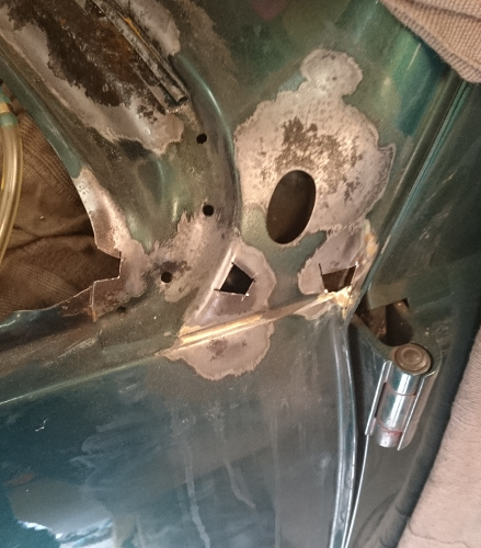

Ich habe die Löcher doch (MIG) geschweißt, und habe nur bei der Messing gelötet.
Zuerst die die Löcher raus geschnitten mit einer Dremel:

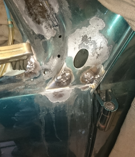

Dann habe ich kleine Stücke Metall maßgefertigt, und rein geschweißt (ich bin kein schweiß profi.. :) ) :
Ich brennte zwei Löcher extra rein, aber die habe ich wieder zu geschweißt.
Dann habe ich die rand beim Messing gelötet. Ich habe S-39 mit 50/50 und einen Lötkolben gebraucht.
Nach das löten habe ich es gefeilt, und geschleift.
Und jetzt siet es so aus (nach Behandlung mit Pelox RE):
Ich bin zufrieden! 8-)
Jetzt noch die Rückseite behandeln.
