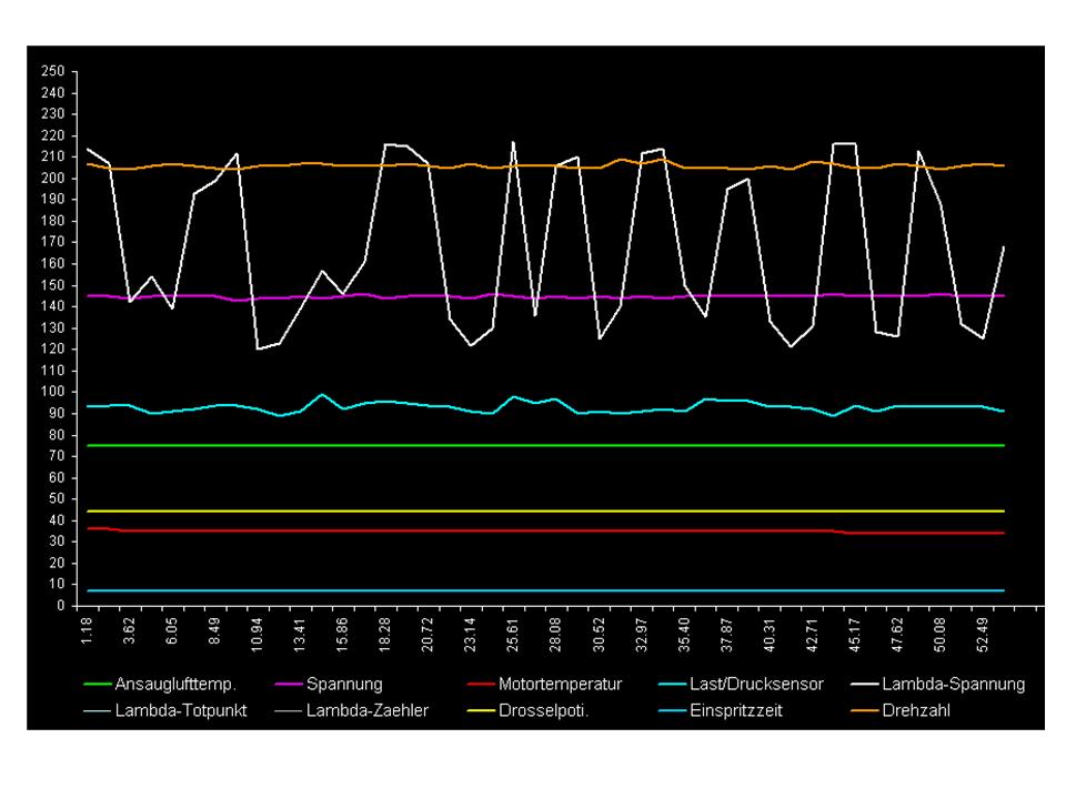

gestern habe ich den 1600i mal im Stand warmlaufen lassen, um zu sehen ob der Fehler wieder auftritt.
Tat er nicht. :D Hab mal mitgeloggt, nachdem er warmgelaufen war, sieht eigentlich alles o.k. aus.
Im Fehlerspeicher war der übliche short to B+ Fehler sowie G39 Lambdasonden-Fehler. Evtl. kam das vom Absterben. Fehlerspeicher blieb danach leer. Heute dann gefahren, er lief super ohne Stottern zwischendurch. Daher vermute ich jetzt mal ganz stark, dass es Wasser im Tank war! :roll:
Werd wohl wieder mehr fahren müssen! Falls Ihr noch irgendwelche Tipps habt, was man zum Entwässern am Besten macht, nur her damit! :mrgreen:
