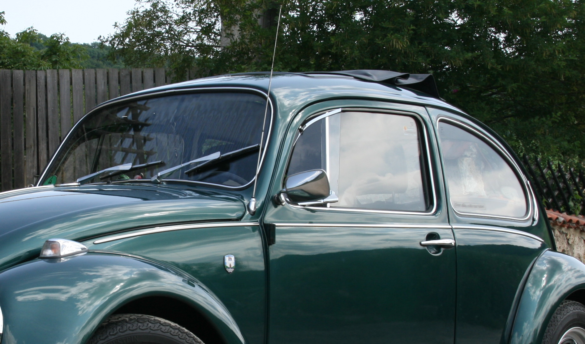

Käfer Scheiben.jpg (478.01 KiB) 2978-mal betrachtet
werni hat geschrieben:Hallo,
wer hat schonmal einen Alukeder für die Fronscheibe eingebaut ??
Hallo Werni,
ich hab das schon mal gemacht bzw. machen lassen, und zwar an allen Scheiben. Gummis und Aluleisten stammen von CSP, die Qualität finde ich absolut in Ordnung; und es sieht gut aus. Paßgenauigkeit war auch gut. Mein 1600i ist auf 70er Look getrimmt.
Mimi

Beitragvon werni » Fr 29. Nov 2013, 22:35
Hallo Mimi,
danke für das Bild . So will ich es auch haben !! PS : Die Scheibenwaschdüse musst Du auch noch gegen eine Verchromte austauschen....Hast Du Innen auch was gemacht ?
