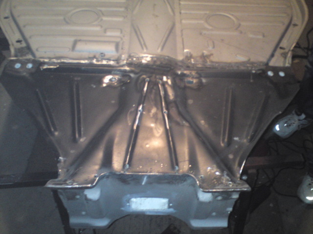

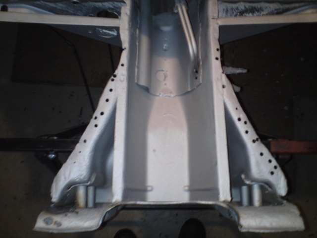

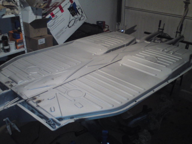

So nun habe ich heute die Bodenplatte zum Sandstrahlen gebracht und liegt schon wieder fertig in der Garage.Habe nur 80€ bezahlt,da kann man wirklich nichts sagen.
Sieht schon toll aus wenn sie so sauber ist.
Musste nur noch ein paar Löchlein zuschweißen und habe dann mal gleich angefangen den Rahmenkopf von innen mit Farbe schön dick zu streichen und dann kommt noch Wachs rein und das müsste reichen das es nicht mehr von innen Rostet,hoffe ich.
Morgen werde ich dann das Rahmenkopfblech drauf schweißen und mit grundieren beginnen.freu freu.

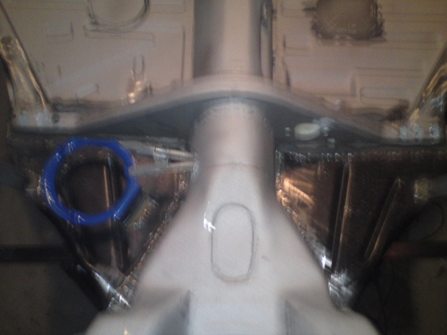

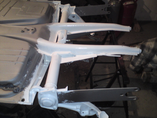

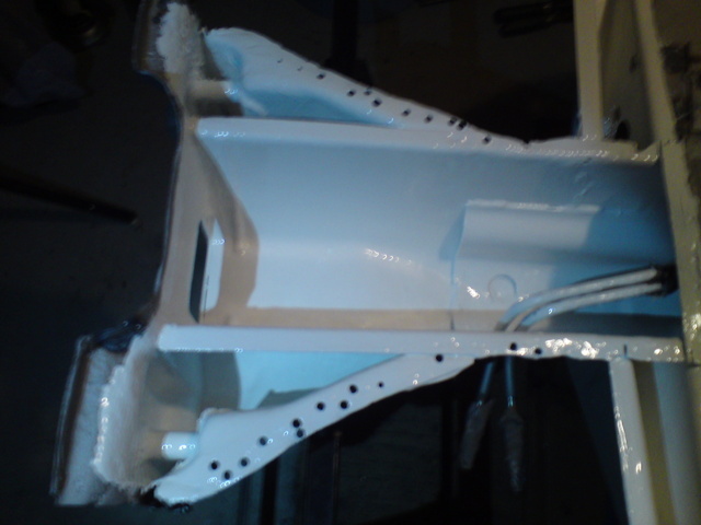

PS:und ein paar teile sind auch wieder gekommen
3
2
1

und noch ein paar
6
5
4

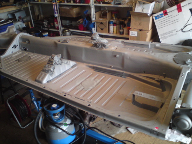

Beitragvon klaus » Sa 21. Jan 2012, 20:57
Ist schon schön zu sehen was man geleistet hat und das man Stück für Stück dem Ziel näher kommt.
So nun ging es heute wieder weiter.
Habe das Rahmenkopfbodenblech und die halterung für die Benzinpumpe angeschweißt.Man war das ein Kampf bis dieses Blech gepasst hatte :evil:
und gleich weiter gemacht mit lackieren,
3
2
1
Re: Mein Käfer Projekt
Beitragvon Red1600i » Mo 23. Jan 2012, 17:53
Und gleich mit den richtigen Ablauflöchern... der rostet nicht nochmal so schnell durch. :)
Was anderes: Hast du die Schwerter und die Drehstäbe gereinigt? Unter dem Deckel?
Da sollte kein Sand drin bleiben. Das wäre extrem schädlich für die Lager.
Doof ist nur, dass die Schwerter beim Einbau rumzicken...

Beitragvon klaus » Mo 23. Jan 2012, 20:48
Red1600i hat geschrieben:Und gleich mit den richtigen Ablauflöchern... der rostet nicht nochmal so schnell durch. :)
Uppps,da habe ich vergessen nachzusehen.Ist ja nicht so einfach die ausbauen hast du mal erwähnt???
Wird wohl nicht so einfach sein die zu demontieren.Muss ehrlich sagen das ich da ein wenig respekt davor habe.Aber das sollte sauber gemacht werden,shit,
Also wenn ich die Deckel runter mache,wird wohl noch nix passieren,oder?
