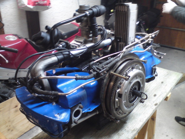

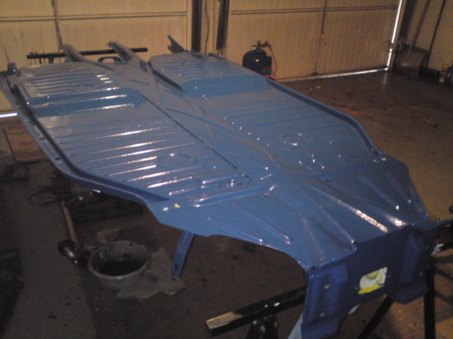

die Bodenplatte ist jetzt fertig,was für ein geiles Gefühl.Bin voll HAPPY :D :D :D
Motor ist auch abgedichtet und wieder zusammengebaut bis auf die Bleche,ging alles sehr gut über die Bühne.

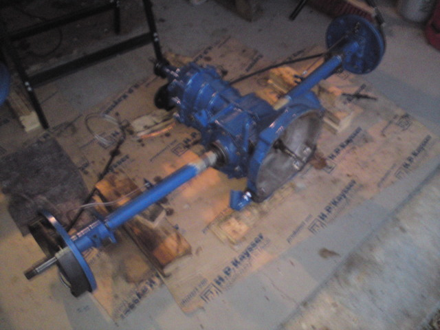

Beitragvon klaus » Fr 16. Mär 2012, 21:05
habe heute das Getriebe an die Bodenplatte geschraubt und versuch das linke Achsrohr anzubauen,ging eigentlich recht gut.Das Problem ist nur das das Achsrohr nicht gerade in dem Schwert sitzt.
Werd wohl das Getriebe wieder abmachen und die Achsrohre und die Räder ranmachen,dürfte dann kein Problem mehr sein beim Anbauen.
jetzt mal zu denn Deckel am Achsrohr:
Da ist doch ein grosser grüner Dichtring drinn.Rausbekommen habe ich denn alten sehr gut,aber wie bekomme ich den neuen wieder rein ohne kaputt zu gehen?
Habe schon 2 verschossen,shit.
Habe leider auch kein passendes Rohr oder Rundeisen damit ich diese Dichtugn reinbekomm.
ibts da noch eine andere Möglichkeit?
Re: Mein Käfer Projekt
Beitragvon Red1600i » So 18. Mär 2012, 09:43
Ich nehme für Simmeringe passend abgeschnittene Wasserrohre und dann einen Schraubstock, etwas Fett auf den Aussenflächen... dann flutscht das.

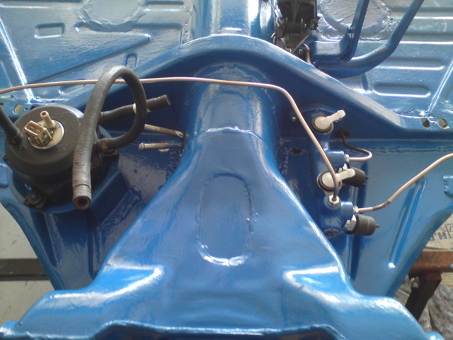

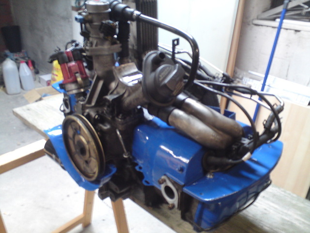

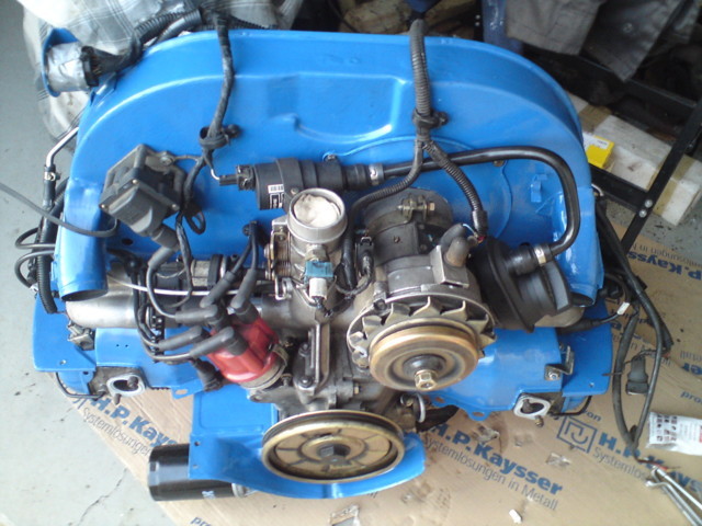

Beitragvon klaus » Mi 21. Mär 2012, 20:28
hier geht es auch vorwärts.
Motor ist zum einbauen fertig,Vorderachse ist fertig,Hinertachse ist fertig (dank Martin) und ein paar kleinteile sind auch schon auf der Bodenplatte montiert,

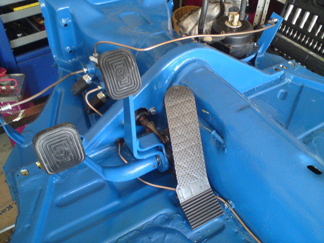

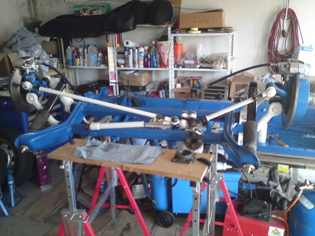

Beitragvon klaus » Mi 21. Mär 2012, 20:29
und noch 2
Beitragvon espresso » Do 22. Mär 2012, 08:00
Hallo Klaus,
hast Du den Weg des Kupplungspedals mittels der kleinen Anschlagplatte auf dem Bodenblech nach Reparaturleitfaden eingestellt ? Danach muß man noch das Lüftspiel des Hauptbremszylinders einstellen (die Anschlagplatte ist gleichzeitig der Anschlag für die Ruheposition des Bremspedals) -> Pedalspiel ist 2 ... 7mm an der oberen Kante des Bremspedals gemessen. Dein Bremspedal steht auf dem Foto etwas unmotiviert mittig ??? Hast Du vielleicht die Rückzugfeder nicht eingehängt ? Oder ist es schwergängig ?
Grüsse espresso
Beitragvon klaus » Do 22. Mär 2012, 10:24
Moin,
habe das Spiel noch gar nicht eingestellt und die Feder ist auch nich nicht drann.
Meinst du mit Spiel am HBZ diesen langen Stift den man einstellen kann?
Gruss Klaus
Beitragvon espresso » Do 22. Mär 2012, 18:13
Ja genau,
auf das o.g. Spiel einstellen u. dann mit der Mutter kontern.
Grüsse espresso
