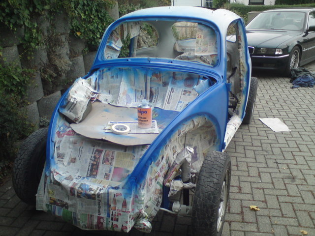

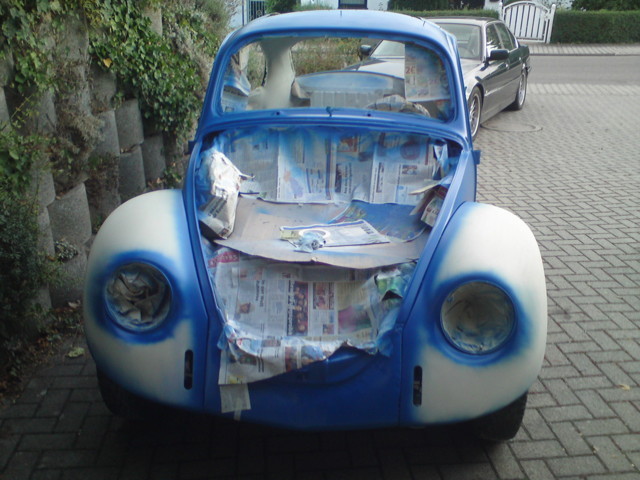

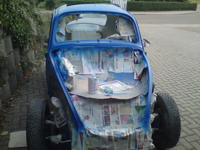

Heute mal angefangen ein wenig zu lackieren und muss sagen diese BLAU sieht sowas von Geil aus,ist derHammer :D :D :D
Kommt aber auf den Bildern net so rüber,

Hallo Klaus,
sieht wirklich klasse aus! Aber... Du lackierst doch nicht im Freien, oder?
Hatte vor 3 Wochen eine ganze Menge gestahlter & verzinkter Teile bei mir in der Scheune mit EP grundiert (da war es auch mal richtig schön warm gewesen) und natürlich bei offenem Tor lackiert... da hat sich auch die eine oder andere Fliege ins EP verirrt. Bei mir relativ wurscht, weil das alles nochmal geschliffen wird, aber beim Decklack? Auf alle Fälle noch viel Erfolg und stell noch ein paar Bilder ein, wenn er fertig ist. Wie heißt der Farbton nochmal?

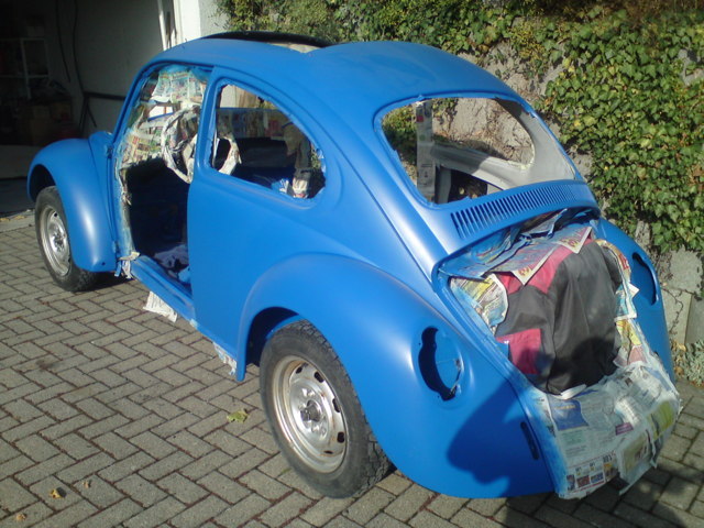

nene,mach ich schon in der Garage und die Farbe nennt sich "ENZIANBLAU- MATT "
Sieht wirklich Klasse aus :D :D :D

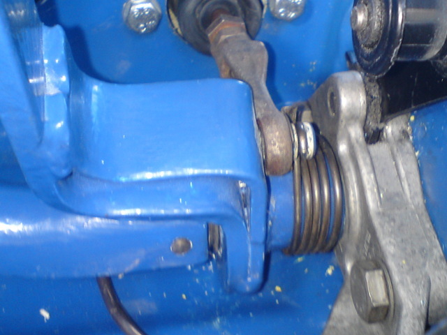

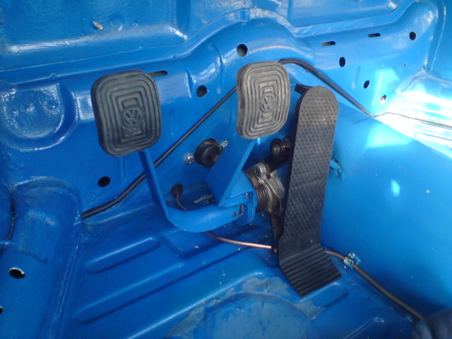

Hatte ja das Problem mit dem Bremspedal das es nicht von selber zurückkommt.Also gut,kann ja nur sein das ich die Rüchzugfeder falsch eingebaut hatte.
Heute die ganze Pedalerie ausgebaut,was für ein sche...
Jetzt habe ich sie einfach gedreht weil es anders keinen Sinn ergab.Aber jetzt zieht die Feder das Pedal zu weit zurück,mhhhhh komisch,siehe Bild.Das ander Bild zeigt,das das Pedal zu weit nach hinten ist.
Wenn ich jetzt versuche zu bremsen geht das Pedal ziemlich weit hinein bis der Bolzen am Kolben im HBZ anliegt.Kann das sein das der Kolben im HBZ nicht mehr zurückkommt,er sollte das ja machen wenn man bremst,oder nicht ???
Was kann da jetzt sein? HBZ ist neu.
PS: hat mal bitte jemand ein Bild von der eingebauten Pedalerie wegen der Feder ?

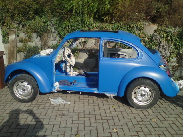

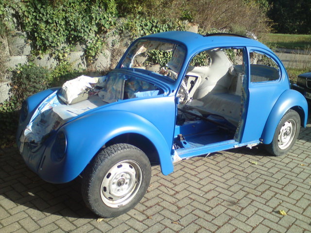

heute mal einiges geschafft.
Lichter hinten angeschlossen: geht
Lichter vorne angeschlossen: geht
Motorhaube montiert: passt alles
und noch ein paar Kleinigkeiten.
