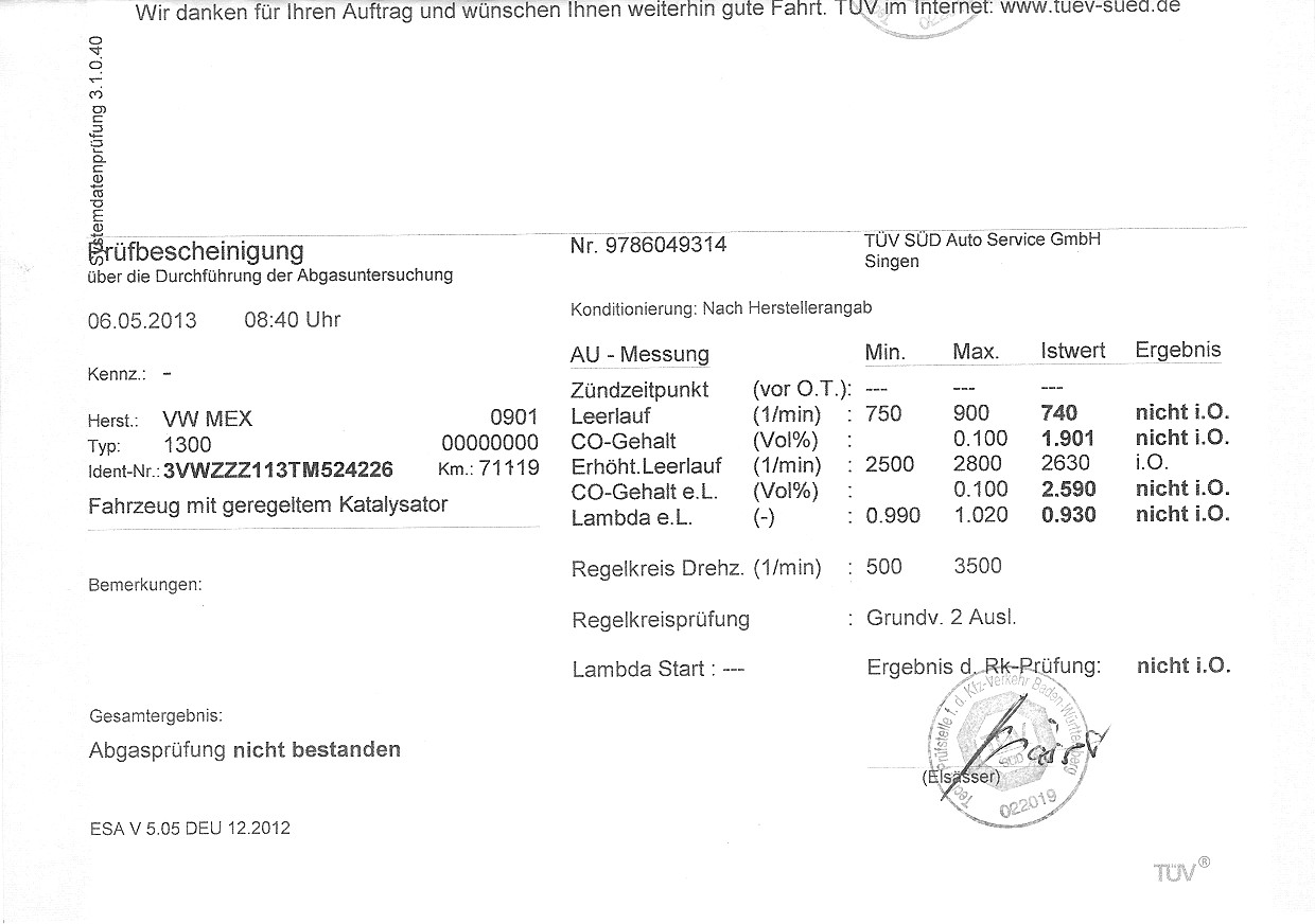

war heute beim TÜV. Habe leider keinen Käfer-Freund erwischt, u. a. hat er die fehlende Leuchtweitenregulierung bemängelt. Gibt es da eine Ausnahmegenehmigung oder was gilt da?
Mein Hauptproblem ist aber die AU, siehe Anhang. Mein Käfer ist Bj. 96 hat 71Tkm, liegt das am Kat oder wo seht ihr das Problem? Motor war nicht sonderlich warm. Löcher hat der Auspuff keine (sichtbaren), Sonde wurde einfach reingesteckt.

Beitragvon Doryboot » Mo 6. Mai 2013, 19:40
Der CO-Wert ist zu hoch: es ist zu wenig Luft da, d.h. zuviel sprit, also zu fett.

Zur Abgasuntersuchung muss der Motor schon richtig warm sein. Bis die Lamda-Regelung richtig funktioniert, vergehen schon mehr als 5 Minuten. Wurde vorher geprüft, ob Fehler im Steuergerät gespeichert sind?
lt meiner letzten Au-Bescheinigung (2011) waren die Grenzwerte nicht 0,1 sondern 0,3. Als Messwerte wurde 0,000 und bei erhöhter Drehztahl 0,002 erreicht, mit E85 und entprechendem Chip von Manfred.

Beitragvon Red1600i » Di 7. Mai 2013, 08:18
Sieht nach Notlaufprogramm aus.
Möglicherweise auch Kurzschluss der Sonde.
Was sagt denn die Diagnose?
Wobei: der muss schon krass daneben sein, um durch den Kat dermaßen fett rauszublasen... Kopftemperaturgeber futsch? Wobei: wenn der Motor kalt war, kann der wirklich solche werte rausjagen. Aber dazu müßte er nur sehr wenige Minuten gelaufen sein. Nach spätestens 3 Minuten richtigem Fahrbetrieb ist der Kat auf Temperatur.

Beitragvon rrkäfer » Di 7. Mai 2013, 11:13
sicherlich könnte am Motor irgendetwas defekt oder flasch eingestellt sein.
Aber, wurde auch richtig mit der Sonde gemessen. Das ist auch so ein leidiges Thema.
Viele messen nicht richtig, da die Sonde an dem kurzen Endstück nicht passt. Dazu verwenden manche eine Gummitülle oder zusätzlichen Schlauch.
Falschluft an der Sonde beeinträchtigt den Messwert.
Berichtigt mich, wenn ich daneben liege.

Beitragvon Red1600i » Di 7. Mai 2013, 17:13
Das Thema Falschmessung bei der HU kenne ich zur Genüge... nur kommt da Falschluft dazu, nicht weg. Bei der Falschmessung wird zusätzlicher Sauerstoff im Abgas gemessen, also extrem mager.
Der hier hat aber ein krasses fett Problem.

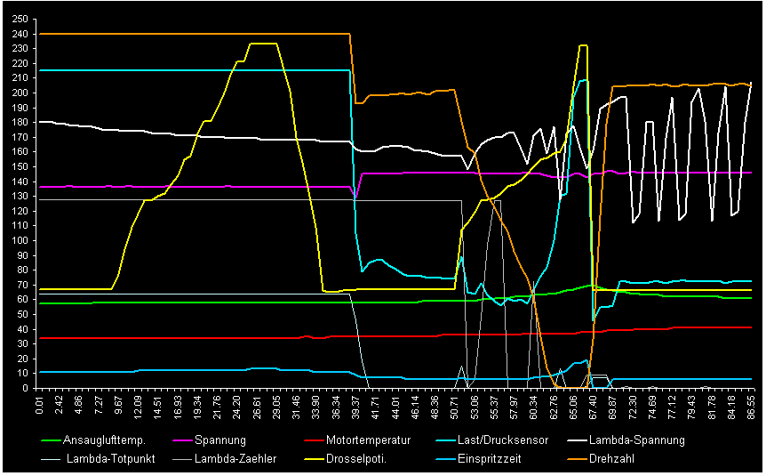

Nun habe ich nach Manfreds Anleitung ein "EKG" im warmen Zustand gemacht.
So weit ich das beurteilen kann (Laie) sieht das vernünftig aus oder was meint ihr?
Habe dann noch die Grundeinstellung gemacht, die Werte sind alle im Normbereich bis auf das Drosselpoti das 66 anzeigt und laut Datenblatt bei einem "B" Steuergerät max. 60 sein sollte. Der Gaszug ist im Standgas nicht ganz straff, von daher kommt der höhere Wert nicht. Ist 66 ein Problem?

Beitragvon Hubertus » So 26. Mai 2013, 20:35
Hy,
Fehlercode 518 ist Drosselklappenpoti, hattest du den abgezogen ?
522 ist Motortemperatur . zeigt stetig an
525 ist Lambdasonde, zeigt erst spät an
532 ist Spannungssignal , Spannung ist stabil
Mach eine längere Probefahrt, damit er die Fehler evtl. wiederkriegt. Wenn Sonden oder Fühler
warm werden,kann der Fehler auch später auftauchen.
Die Fehler können auch sehr alt sein, da das Steuergerät abspeichert.( Vorbesitzer )
Lambda Totpunkt und Lambdazähler kann ich nicht richtig zuordnen.Kann da einer was zu sagen?!
In deinem Diagramm sieht man das die Lambdasonde erst spät anfängt zu regeln ( Springen , hoch und runter )
Dann war er doch noch nicht richtig warm.

Beitragvon Red1600i » Mo 27. Mai 2013, 09:12
Das Springen ist normal... deswegen heißt sie ja Sprungsonde. Wortwörtlich.
Sie ist etwas lahm und langsam und hat ihre beste Zeit hinter sich. Eine Messung in 2 Sekunden... das könnte mehrfach so schnell gehen wenn sie frischer wäre. Die gehört demnächst mal ersetzt, aber noch tut sie's ...
Ansonsten melden sich alle Sensoren.
